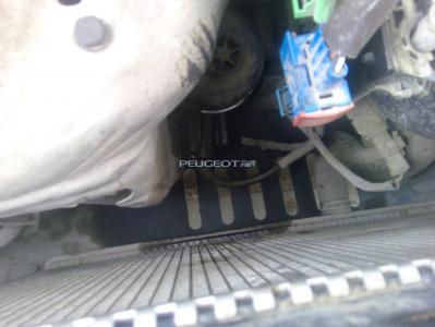

vitlev Опубликовано 2 сентября, 2016 Опубликовано 2 сентября, 2016 Знатоки пыжиков, подскажите, не знаю что это может быть. Во время поезки авто стало нагреваться сильно и терять оброты и тягу при более сильном нажатии на педаль газа, авто как будто захлебывается.
chizhik_pyzhik Опубликовано 2 сентября, 2016 Опубликовано 2 сентября, 2016 @vitlev, смотри что течет, ищи откуда... раз греется - вполне возможно ОЖ теряешь, и/или куда-то не доходит. а возможно масло - хуже смазка - сильней нагрев. проверяй уровни. По фото не гадаю - нужно жижу смотреть, на запах, на ощуп.
константа Опубликовано 2 сентября, 2016 Опубликовано 2 сентября, 2016 Масло недавно меняли? Скорее всего резиновый уплотнитель крышки масляного фильтра-часто он меньшего диаметра(кстати,даже в оригинальном фильтре!)
vitlev Опубликовано 2 сентября, 2016 Автор Опубликовано 2 сентября, 2016 Масло недавно меняли? Скорее всего резиновый уплотнитель крышки масляного фильтра-часто он меньшего диаметра(кстати,даже в оригинальном фильтре!)Да вот буквально пару дней назад менял масло и фильтр с ним
Iron Опубликовано 3 сентября, 2016 Опубликовано 3 сентября, 2016 Судя по фото, у тебя течь масла из под крышки масляного фильтра. Меняй резиновое кольцо на крышке масляного фильтра.
vitlev Опубликовано 3 сентября, 2016 Автор Опубликовано 3 сентября, 2016 Судя по фото, у тебя течь масла из под крышки масляного фильтра. Меняй резиновое кольцо на крышке масляного фильтра.Есть артикул?
Iron Опубликовано 3 сентября, 2016 Опубликовано 3 сентября, 2016 (изменено) По деньгам стоит почти как фильтр с той же прокладкой. Так что не заморачивайся и купи фильтр. Изменено 3 сентября, 2016 пользователем Iron

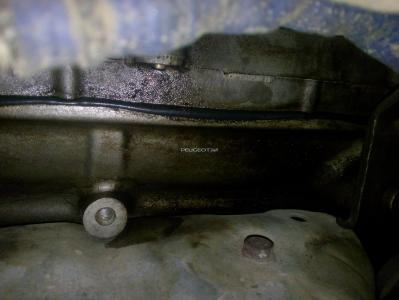

vitlev Опубликовано 5 сентября, 2016 Автор Опубликовано 5 сентября, 2016 Вот еще на движке с правой стороны немного влажно, хочу заметить, что вроде как больше нет течи.
Orionmax Опубликовано 5 сентября, 2016 Опубликовано 5 сентября, 2016 Это течет из род клапанных крышек. Чревато потерей термостата, корпус трескается после контакта с маслом.
olegl Опубликовано 5 сентября, 2016 Опубликовано 5 сентября, 2016 Мож ему прокладку клапанной крышки поменять?
maksim66 Опубликовано 5 сентября, 2016 Опубликовано 5 сентября, 2016 Вот еще на движке с правой стороны немного влажно, хочу заметить, что вроде как больше нет течи.наверно вытекать просто уже нечему)
