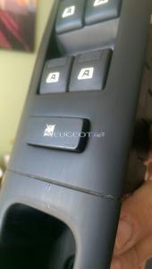

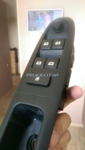

Все знают как этот резиновый слой облезает.
Решил что-нибудь сделать.
Снял пульт, отстегнул верхнюю часть.
Сначала соскабливал остатки резины 600 шкуркой, в неудобных местах - стыренной у жены жидкостью для снятия лака. После того как всё счистил - сначала дрючил 1000 шкуркой, потом 2500 (хотел 2000, но ее небыло в магазе, но не расстроился)

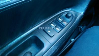

Вот немного фото по готовности.
P.S. в кармашке - ручке тереть дико не удобно, там надо придумать что-то, руками не подлезть нормально.
Да капец эти ручки, я пока так не заморачивался конечно, только по немного ногтями скребу когда в пробке стою или долго в машине нахожусь.
