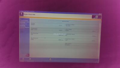

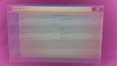

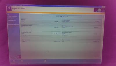

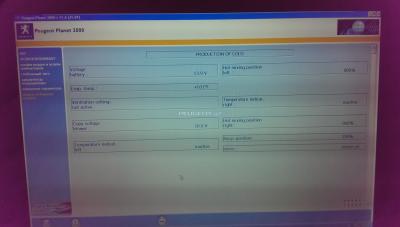

serzh1980 Опубликовано 12 сентября, 2016 Автор Опубликовано 12 сентября, 2016 вот посмотрел? что там с температурой по ПП2000 По мере простоя - параметр evap.temp растет.. что думаете?
serzh1980 Опубликовано 13 сентября, 2016 Автор Опубликовано 13 сентября, 2016 люди- у кого дорестайл - гляньте по возможности параметры.. Не пойму почему идет рост температуры..Зимой то ладно.. тепло -хорошо.. А вот летом - приходится в пробках кондей постоянно юзать.
