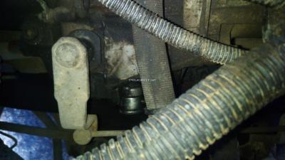

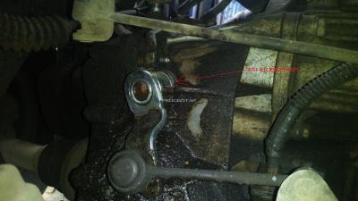

klychkov Опубликовано 8 сентября, 2016 Опубликовано 8 сентября, 2016 Доброго времени суток) Вопрос: можно ли поменять сальники не разбирая коробку или хотя бы не снимая её. Если кто сталкивался с этим стоит ли самому лезть или отдать в сервис. Сальники куплены, номера (Citroen/Peugeot 2515.25 Сальник коробки передач) (Citroen/Peugeot 96 775 658 80 Сальник оси опоры переключения передач)
bendix Опубликовано 8 сентября, 2016 Опубликовано 8 сентября, 2016 Не очень удобно ось выбивать, но поменять можно
klychkov Опубликовано 8 сентября, 2016 Автор Опубликовано 8 сентября, 2016 там всё в масле, должно легко вытащиться.
azateikin Опубликовано 9 сентября, 2016 Опубликовано 9 сентября, 2016 (изменено) опухли выбивать эту ось,поехал к полуофициалам,думал приспособа мож у них какая есть. Ага! Купи говорят эту всю крутилку новую в сборе,поменяем,они её тупо режут и всё Так и продал с лежащим сальником в бардачке Изменено 9 сентября, 2016 пользователем azateikin
