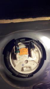

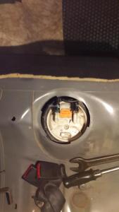

MAI Опубликовано 9 сентября, 2016 Опубликовано 9 сентября, 2016 Уважаемые пыжеводы, подскажите пожалуйста. вышел из строя бензонасос все отсоединил, раскрутил но через отверстие не возможно вытащить даже крышку, или раскручевать крепление бензобака и снимать бензонасос через низ. Бензонасос VDO
Саша З Опубликовано 10 сентября, 2016 Опубликовано 10 сентября, 2016 ХЗ, но у меня уже были надрезы, типа "солнышка" по окружности. Увидел, когда полез. Осталось отогнуть и вытаскивать. Посмотри в инете, там часто встречается про надрезы окружности.
kostet Опубликовано 10 сентября, 2016 Опубликовано 10 сентября, 2016 Вот у вас проблемы я на фокусе вырезал болгаркой дыру с запасом. Шумкой дырку заклеил недошли руки нормальную крышку замутить. на нем вообще из салона к насосу не добраться

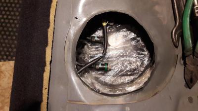

MAI Опубликовано 11 сентября, 2016 Автор Опубликовано 11 сентября, 2016 Я не стал пользоваться режущим инструментом,пассатижами разогнул края до нужного отверстия и вытащил, потом верну все на свое место. 1
MAI Опубликовано 12 сентября, 2016 Автор Опубликовано 12 сентября, 2016 Я не стал пользоваться режущим инструментом,пассатижами разогнул края до нужного отверстия и вытащил, потом верну все на свое место.Разогнул.
kostet Опубликовано 12 сентября, 2016 Опубликовано 12 сентября, 2016 Я бы даже сказал не разогнул, а раздраконил
Чижыкпыжик Опубликовано 13 сентября, 2016 Опубликовано 13 сентября, 2016 гыыыыы прям лишение девственности, ващпето там съемник надобен специальный
RBL_crazy Опубликовано 30 сентября, 2016 Опубликовано 30 сентября, 2016 Когда купил 406 себе, загялнул под сидушку а там надрез, даже не надрез, а надрыв))) подумал псих какой то водитель бывший, а потом когда начал бензонасос менять понял зачем он это сделал)))) замазал герметиком и кусочек шумки туда примастырил
MAI Опубликовано 1 октября, 2016 Автор Опубликовано 1 октября, 2016 Я бы даже сказал не разогнул, а раздраконил Во первых не требуется возвращать метал на место, положил толстый целофан в два слоя и этой же крышкой закрыл все хааа
