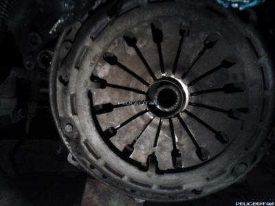

proot Опубликовано 14 августа, 2011 Автор Опубликовано 14 августа, 2011 Писец... поставили мое родное...вкл. передачу и выжимной развалился (причем выжимной новый, а корзина и диск старые (диск на 4ку)) проклятая машина ??? Завтра заказываю опять корзину и выжимной фирму Valeo возьму !!! Как говорится ничего не предвещало беды но 3й раз снимать коробку за 7тыс. это дороговато

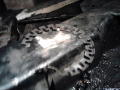

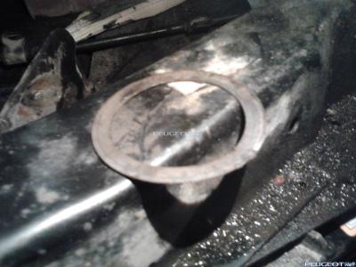

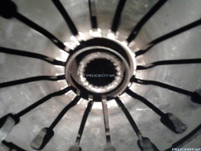

Debygger Опубликовано 14 июля, 2012 Опубликовано 14 июля, 2012 (изменено) Разобрал свое сцепление и обнаружил,что из корзины повысыпались какие то шайбы. Я так понимаю они удерживают выжимной в лепестках. Корзина под замену??? Изменено 16 июля, 2012 пользователем Seregin

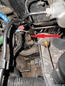

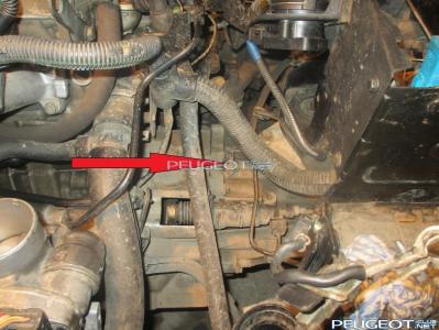

Тула607 Опубликовано 10 января, 2013 Опубликовано 10 января, 2013 (изменено) Тогда можно чуть-чуть подробности. Что с этим тросиком делать? Где крутить, куда крутить, как крутить и на что смотреть? Просто с этой частью авто "ни в зуб ногой". А ездить-то можно или не нужно?К рычагам (указаны стрелкой) подходят тросики. Так же имеется зажим, на фото не видно. Нажать на него и поправить тросики. Сложного ничего нет - разберешься. Изменено 10 января, 2013 пользователем Тула607
kain639 Опубликовано 11 января, 2013 Опубликовано 11 января, 2013 К рычагам (указаны стрелкой) подходят тросики. Так же имеется зажим, на фото не видно. Нажать на него и поправить тросики. Сложного ничего нет - разберешься. 2 часа провозился и лишь в конце осенило, это же тросики переключения скоростей к сцеплению они ни как не относятся. И зажим этот не нажимается вообще, чуть не сломал всё. Так и не нашел привод сцепления. Ещё хотел масло в коробке проверить, обматерил всех французов вместе взятых. Нормально не подлезть, да ещё и квадратные ключи нужны, которых нет Обиделся на них. По ощущениям как будто сцепление не до конца отходит и продолжает тереться при нажатой педали.
Тула607 Опубликовано 11 января, 2013 Опубликовано 11 января, 2013 По ощущениям как будто сцепление не до конца отходит и продолжает тереться при нажатой педали.Остается грешить на выжимной. Отдельно в продаже (в России) не встречал. В Минске стоит копейки (при учёте того, что кто-нибудь сможет выслать, передать с поездом и т.д.). Заодно заменишь масло в коробке. Сливается легко. Многие при заливке парятся с шприцем и шлангом - при этом способе не раз определенную маму вспомнишь.Заливать проще через датчик - отвернул, залил. Как с пробки проверки уровня потекло - хорош.
leukhin Опубликовано 11 января, 2013 Опубликовано 11 января, 2013 @kain639,выше на фото,рабочий цилиндр сцепления.у вас нет троса.Регулировать там нечего.Масло проверить если только с торца из под колеса,есть болт на 19 это контролька для проверки.Не на всех коробках она есть.
