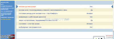

- в блоке СМ  ошибка –  соединение с датчиком дождя.
- измерение параметров (в СМ) – питание входа – пишет: питание ДД – НЕТ.post-32801-0-64305600-1473544524_thumb.p

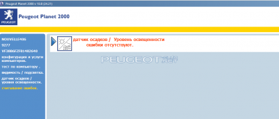

Провел тест по компьютеру – видимость/подсветка – ДД – пишет:  ошибок нет.post-32801-0-34612100-1473544473_thumb.p
Датчик в отличном состоянии (сам переклеил, без пузырьков), питание к датчику подходит (замерял тестером), да и датчик света работает как положено.
          Аналогичная ситуация и с подушками. Уже 3-4 мес. горит лампочка AIRBAG. Была ошибка – «левый боковой модуль детонатора – открытая цепь – неустранимая ошибка». Снимал кресло осмотрел все там нормально.
Проверил все что можно, все предохранители. Все ОК. Опробовал в проге все, что можно. Сбрасывал ошибки, обнулял их.
Сейчас в СМ эти ошибки отсутствуют, но питания ДД как не было, так и нет, а лампа подушек горит.
