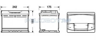

Sglasio Опубликовано 15 сентября, 2016 Автор Опубликовано 15 сентября, 2016 аккумулятор по высоте стандартный или уменьшенный ?
Sglasio Опубликовано 15 сентября, 2016 Автор Опубликовано 15 сентября, 2016 Аккумулятор стоит стандартный или заниженный? Бывают аккумы которые по высоте меньше стандартных.
Sglasio Опубликовано 15 сентября, 2016 Автор Опубликовано 15 сентября, 2016 у меня какой должен стоять? )) Просто там стоит что-то что двигается вполне свободно.
chizhik_pyzhik Опубликовано 16 сентября, 2016 Опубликовано 16 сентября, 2016 У кого стоит?у меня какой должен стоять? )) Просто там стоит что-то что двигается вполне свободно.ну блин излагаешЪ ... у меня, блин, такие эротические фантазии начались ... как бы ВИН в студию, или самостоятельно на сервисбоксе посмотреть. Так как нет "стандартных" и "заниженных"! они все стандартные, но с разными характеристиками и размерами.

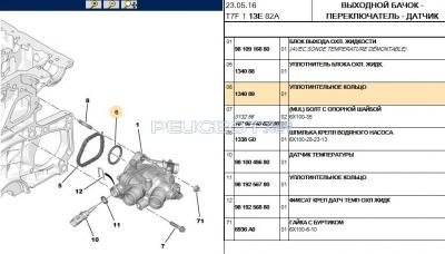

Sglasio Опубликовано 16 сентября, 2016 Автор Опубликовано 16 сентября, 2016 VF34C5FWC55245477вин)И еще, подскажите какую прокладку купить для термостата, подтекает падла...
chizhik_pyzhik Опубликовано 16 сентября, 2016 Опубликовано 16 сентября, 2016 @Sglasio, значится так, по АКБ 5600 TJ - АККУМУЛЯТОРНАЯ БАТАРЕЯ 12B L2D - 640A - 60AH DELCO-REMY - или 16 092 326 80 - EM:АККУМУЛЯТОРНАЯ БАТАРЕЯ PSA - L2D 60/540 параметры: 60Ач (емкость), 640А (пусковой ток) габариты: 242х175х190 (дл*ш*в) ну или так И еще, подскажите какую прокладку купить для термостата, подтекает падла...не уверен, но может это поможет
Sglasio Опубликовано 17 сентября, 2016 Автор Опубликовано 17 сентября, 2016 @Sglasio,значится так,по АКБ 5600 TJ - АККУМУЛЯТОРНАЯ БАТАРЕЯ 12B L2D - 640A - 60AH DELCO-REMY -или16 092 326 80 - EM:АККУМУЛЯТОРНАЯ БАТАРЕЯ PSA - L2D 60/540 параметры: 60Ач (емкость), 640А (пусковой ток)габариты: 242х175х190 (дл*ш*в) ну или так 3743675.jpgне уверен,но может это поможет 30x-term.jpgЯ именно так вчера и сделал... Я про Автодок вспомнил вчера как раз. И заказал уже через Эмекс. По АКБ спасибо
