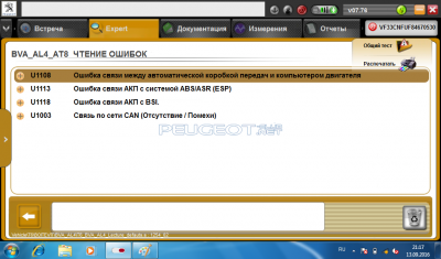

shest Опубликовано 14 сентября, 2016 Автор Опубликовано 14 сентября, 2016 (изменено) Погонял авто в разных режимах нагрузки генератора (максимальную нагрузку получилось сделать: включен ближний и дальний счет, включены противотуманки, включен кондер и максимальные обороты вентилятора климата, включен обогрев заднего стекла, включен весь свет в салоне)Пик напряжения возбуждения генератора был 14,5В, минималка 12,3ВГрафик вложилВложил ошибки АКПП и ABS, к сожалению скан ошибок компьютера двигателя не сохранился, ошибок было 11 шт, основная масса из них была по ошибкам связи различных датчиков с BSI по CAN шине.В самом компьютере BSI ошибок нетНагрузки давал в течении получаса, ошибок не появлялось.Немного помаргивал свет в салоне.В общем ожидаемого пика в 16.9 не наблюдалось, ошибок тоже.Вложил фотку генератора, мне кажется что у меня не хватает теплового экрана от выпускного коллектора, насколько это критично? Изменено 14 сентября, 2016 пользователем shest
