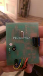

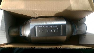

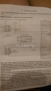

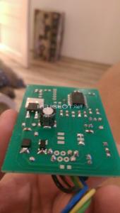

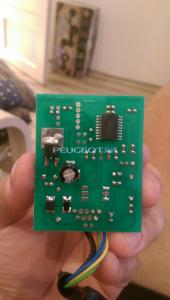

icechieff Опубликовано 19 сентября, 2016 Автор Опубликовано 19 сентября, 2016 Судя по всему дело в поставленном кате Bosal. Смотрел на параметры ДК - на второй цифры такие же как и на первой, но с небольшим запаздыванием. Кат сейчас варить не вариант, погнал за обманкой второй лямбды, та что цифровая, а не проставка под сам датчик. Забавное устройство. Цепляется к первой лямбде, и генерирует сигнал для подачи вместо второй.Поставил, цифры второй теперь адекватные - в районе 0,45-0,6 В. Завтра потестим.

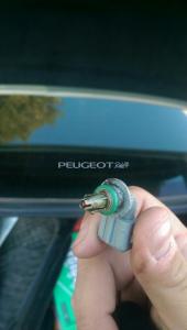

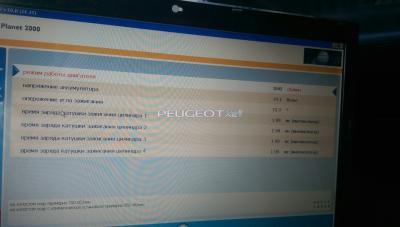

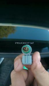

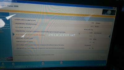

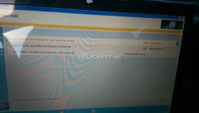

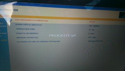

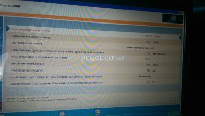

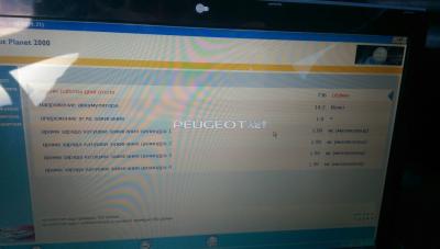

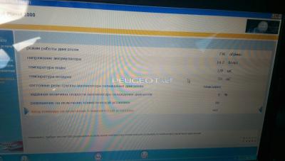

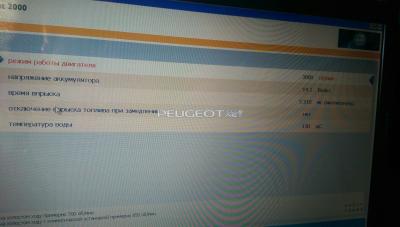

icechieff Опубликовано 20 сентября, 2016 Автор Опубликовано 20 сентября, 2016 Вот всё что нафоткал, в разных режимах. Вот электронная обманка Схема подключения Сегодня заменил датчик темературы, у него 2 крепления сломались, думал вдруг там подсос какой... А вот кат который я поставил
Мартын Опубликовано 20 сентября, 2016 Опубликовано 20 сентября, 2016 А вот с температурой воды байда вышла!По скринам и 128 С и 130 С.
icechieff Опубликовано 20 сентября, 2016 Автор Опубликовано 20 сентября, 2016 А вот с температурой воды байда вышла!По скринам и 128 С и 130 С.Но на приборке всё ок. Я уже менял как-то датчик, т.к. показалось что завышает. То же самое.
