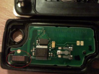

mee Опубликовано 11 мая, 2018 Опубликовано 11 мая, 2018 А зачем вообще такие сложности,переставь чип из "инвалида" в "донора" и сделай привязку ЦЗ.Всё-и ПИН не нужен Переставить чип - перепаять? Или он именно вставляется? У меня выкидной ключ, 307 рейстайл.
Dimkin67 Опубликовано 11 мая, 2018 Опубликовано 11 мая, 2018 За рестайл точно не скажу, у меня дорест, там просто "кирпич "в корпусе вставлен, фото потрохов ключа давай...
GT4 Опубликовано 11 мая, 2018 Опубликовано 11 мая, 2018 я вытаскивал пин из памяти либо моторника либо БСИ.про ключи и лочатся согласен , если кирпичик - то переставляется чип 7936 , если 7941 выкидушка, то тупо перепаевается микруха в из ключа донора с данными индификаторами.была на драйве статья как делали выкидушку из простого . там подробно написано как и что паять . заказал из алика кирпичики 7936 подготовил - в момент подготовки все прошло , но как обычно есть интересный момент, тему про чипы 307 до рестайл напишу попозже, готовятся на отправку на тесты.
mee Опубликовано 13 мая, 2018 Опубликовано 13 мая, 2018 (изменено) За рестайл точно не скажу, у меня дорест, там просто "кирпич "в корпусе вставлен, фото потрохов ключа давай...(Сорри, мне что-то уведомления о новых ответах в теме не приходят.) Мой ключ щас без меня катается, но накануне я его долго изучал, поэтому могу сказать, что он очень, как этот (стырено из Сети)Постараюсь сегодня-завтра добыть чёткие фото своего ключа.Как я вижу сам, без перепайки тут ничего не переставить. Изменено 13 мая, 2018 пользователем mee
