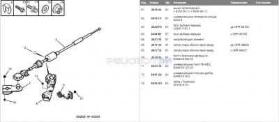

Мартын Опубликовано 30 сентября, 2016 Опубликовано 30 сентября, 2016 Всем привет! Пежо 206 1.6 автомат 75 л/с ! проблема такая,мало того сломался замок зажигания,это пол беды,а беда в чём,в том что заводится авто только на драйве и задней передаче а не как положено на паркинге,что может быть,поискал возможно что датчик АКПП который отвечает за вращение гидротранформатора??? или может что то ещё?? спасибо за помощьТрос регулируйте сначала
Olega178 Опубликовано 30 сентября, 2016 Автор Опубликовано 30 сентября, 2016 Трос регулируйте сначалаНа сколько я понимаю там тяга стоит на переключение передач или я ошибаюсь?
Dimkin67 Опубликовано 30 сентября, 2016 Опубликовано 30 сентября, 2016 На сколько я понимаю там тяга стоит на переключение передач или я ошибаюсь?Ошибаешься,трос...
Мартын Опубликовано 30 сентября, 2016 Опубликовано 30 сентября, 2016 Ошибаешься,трос...Сохраненное изображение 2016-9-30_14-31-48.570.jpgНа АКПП PEUGEOT стоит трос управления рычагом и он регулируется.
Dimkin67 Опубликовано 30 сентября, 2016 Опубликовано 30 сентября, 2016 Дык я про то и говорю, и картинку для верности воткнул
