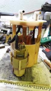

MAI Опубликовано 1 октября, 2016 Опубликовано 1 октября, 2016 Уважаемые пыжеводы. кому нибудь приходилось заниматься электронасосам возле контактов есть отверстие и при включении из этого отверстия хорошей струёй выходит бензин и давление в магистрали уменьшается, отверстие это должно быть? Или его запоять, а если оно должно то для какой цель?.В бензонасосе есть обратка. Стрелкой указано отверстие
Мартын Опубликовано 1 октября, 2016 Опубликовано 1 октября, 2016 Никогда не стояла задача рассматривать потоки вне бака!Вы хотите применить свои знания конструктора?Что мешает жить без этого? 1
MAI Опубликовано 1 октября, 2016 Автор Опубликовано 1 октября, 2016 Я же написал давление в рампе слабое, машина работала не так, как подобает для 2х литровому двиглу.
MAI Опубликовано 17 октября, 2016 Автор Опубликовано 17 октября, 2016 Отдельно вне бака, помещал в сосуд с бензином, подачу через шланг в другой сосуд, насос качает, но топливо идет через подачу и в то отверстие которое показано мною на фото.Перекрываю отверстие, в подачу напор топлива усиливается.Вот я и задавал вопрос для чего это отверстие.У меня просто нету такого электронасоса,чтобы разобрать и посмотреть его конструкцию.
Сергей_607 Опубликовано 18 октября, 2016 Опубликовано 18 октября, 2016 Не так давно менял насос, заводил без верхней крышки и никакой струйки нигде не замечал. По моему мнению не должно оттуда травить, косяк какой то.
