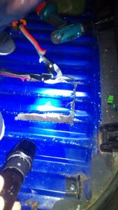

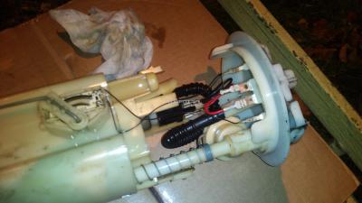

klychkov Опубликовано 31 октября, 2016 Опубликовано 31 октября, 2016 Тоже столкнулся с такой проблемой, заглох в "пробке" и не заводился. Замена моторчика решила проблему) Купил первый попавшийся от десятки (калины, приоры и т.д) за 1100 плюс сеточку за 30 (обязательно купить сеточку к моторчику который покупаете и шланг!!!) Замена насоса в сервисе мне объявили 4500 (снять бак, вынуть насос, поставить новый вернуть бак на место) плюс 4500 - 6700 в зависимости от фирмы насос в сборе, ждать насос день или два и эвакуатор.Т.К. с деньгами напряг решил чинить на месте а место это на пересечение волжского бульвара и волгоградки (мск). Снять бак в полевых условиях показалось слишком сложным, если кто не знает в партнёре нет лючка для доступа к бензонасосу. Остался один только вандальный метод вырезать люк в полу как показано на фотке. в идеале было резать "болгаркой", но в отсусвие данного девайса и напряжения в 220 вольт. На помощь пришли, купленные в том же магазине, что и насос, ножницы по металлу.Итого: 1100+30+350(ножницы)=1480 шуруповёрт обычно в машине для работыP.S. Моторчик в насосе поменял машина завелась и поехала , но иногда может проблема быть в датчике положения коленвала. после того как включив зажигание насос накачал бензин датчик подаёт насосу сигнал что бы он качал, 2
chizhik_pyzhik Опубликовано 1 ноября, 2016 Опубликовано 1 ноября, 2016 @klychkov, плюс за "рукоприкладство", вопрос про датчик топлива - как с ним обстоят дела?
klychkov Опубликовано 2 ноября, 2016 Опубликовано 2 ноября, 2016 @klychkov, плюс за "рукоприкладство",вопрос про датчик топлива - как с ним обстоят дела?Датчик топлива? В смысле уровень топлива? Если про него то он остался старый как бы с ним проблем не было.
