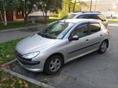

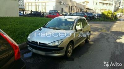

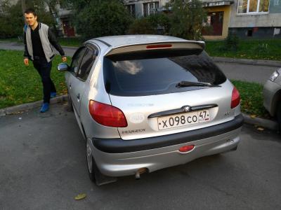

Sam17 Опубликовано 3 октября, 2016 Опубликовано 3 октября, 2016 Добрый день владельцы машин фирмы Peugeot! Хочу купить данный автомобиль: https://www.avito.ru/sankt-peterburg/avtomobili/peugeot_206_2002_842099191Будет первой моей машиной, опыт вождения минимальный (автошкола) бюджет очень ограниченный, а копить не хочется! А тут подвернулся такой экземляр. Машина проблемная:1) (по словам владельца) Задняя подвестка под замену, выше 70 км\час не разогнаться, колёса гуляют и машину болтает. 2) проблема с электроникой, она работает но машина может заглохнуть раз два в неделю. Глохнет при остановке, но тут же заводится. Владелец сказал что как будто она не даёт топливо... .А так машина за эту стоимость очень приличная, хорошо едет и заводиться, внешне без претензий.Поделитесь пожалуйста опытом! Стоит ли её брать? Во сколько примерно обойдётся довести её до ума?
