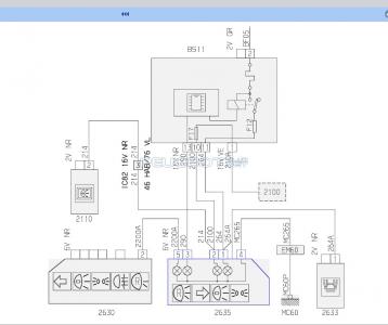

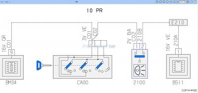

chizhik_pyzhik Опубликовано 4 октября, 2016 Опубликовано 4 октября, 2016 (изменено) @Medmax 47, ну может быть это как-то поможет а так ИМХО 1 - проверить наличие сигнала на "лягушке" 2 - проверить наличие сигнала с ляги до БСИ 3 - проверить наличие сигнала на выходе БСИ Если везде есть +, то обрыв в "трассе" от БСИ до фонаря... //номера проводов смотри по схеме (210А, 210В, 2100) Сигналка есть?, может подрубались к фонарям, в том месте и может быть обрыв или сгнил провод. Изменено 4 октября, 2016 пользователем chizhik_pyzhik

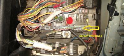

Nikittaa Опубликовано 15 октября, 2016 Опубликовано 15 октября, 2016 (изменено) Не могу найти схемы. Помогите, что за провод белый на фото в блоке под капотом? На нем сигнал запуска ДВС сигнализации и последняя начала жутко глючить... И второй со-но вопрос - ниже на фото мозг ДВС? Что тогда за АКБ за мозг- АКПП? На опережение - куда "перевесить" провод с сигналки для автозапуска? На форсунку или катушку? Изменено 15 октября, 2016 пользователем Nikittaa
Nikittaa Опубликовано 19 октября, 2016 Опубликовано 19 октября, 2016 Контроль работы двигателя.Судя по всему белый провод с генератора, зарядка вроде нормальная...Сервис бокс качаю, ох и трудно найти торрент файл и схемы отдельно вообще нереально...

Nikittaa Опубликовано 20 октября, 2016 Опубликовано 20 октября, 2016 VF33CNFUF84819531 Изначально автозапуск работал, затем сначала запускал и сразу глушил т.е. не видит что мотор работает и если вручную нажимать 2 (старлайн А8 проверка состояния) только секунд через пять определяет что мотор работает. Все пробывал и програмировать по гене и по тахо и обучал тахо- не выходит ничег.Теперь машина запускаетяс пару минут работает и думает что заглохла- глушит и снова запускает.Мультиметром на проводе сигнальном после запуска 9 вольт, но думаю в мультике батарейка слабая, АКБ новый. Блок сигналки менял на исправный заведомо точно так же все.Вот и хочется понять в чем дело.Может возбуждение у гены не сразу стало.Хотел голову не ломать а сразу на форсунку к примеру перекинуть провод.

Nikittaa Опубликовано 25 октября, 2016 Опубликовано 25 октября, 2016 Приборка цифровая. Херней маетесь.По тахо - выход индуктивно или вход напрямую катушки зажигания. Метод - амно.По генераьору сигнал берется с регулятора напряжения, в случае наличия выхода на лампочку. Опять же метод - амно.Для автомобилей с мультиплексом сделаны сигналки с контролем напряжения бортовой сети. Это единственное что будет нормально работать.Ну или установщики нашли какой то сигнальный провод, адекватный сигналу зажегания, а увас этот вход на сигналке помер от старостиВ смысле херней? Где написано что тахо ищу? На фото видно что в провод гены завязана сигналка судя по цвету и жгуту. Я хочу переделать на форсунку на нормальный импульс как на пежо 307 и делают сигнальщики. Просто схему не нашел.И никакой вход у сигналки не умер, писал же что сигналку подкидывал блок исправный и неделю с ним катался. 1

Nikittaa Опубликовано 31 октября, 2016 Опубликовано 31 октября, 2016 Держи: 10956.ZIP У меня все работает в Win 10x64... Установи IE как браузер по умолчанию, в параметрах просмотра в режиме совместимости добавь адрес 127.0.0.1Снимок1.PNGустанови SVG вьюер, идущий в комплекте с SEDRE:Снимок.PNGСпасибо большое, после добавления 127.0.0.1 все схемы отображает.Перекинул провод контроля работы двигателя на J4 белый с желтым (форсунка 3го цил.) - сигналка работает безупречно!
