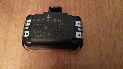

altersin Опубликовано 27 октября, 2017 Опубликовано 27 октября, 2017 История непонятная и запутанная. Но постараюсь объяснить. Стояло лобовое неродное стекло KMK. Поменял его на AGC.Дядька, который менял, в процессе замены позвонил и сказал, что мой датчик дождя не подходит к этому стеклу.Ну что делать, не подходит и не надо, тем более он не работал и до меня (был залит силиконом). В общем датчик он убрал.Но оказалось, что датчик дождя и датчик света связаны, теперь у меня без ДД не работает авто-свет, при каждом запуске пишет Fault.Я отключил авто-свет в настройках. Больше ошибка не вылазит но и автосвет не работает. Мне стало грустно. Почему-то у меня такое чувство, что кто-то (я или дядька, который ставил стекло) накосячил или сильно тупит.Судя по маркировке - датчик родной, стекло тоже не китай. Что там может быть не совместимо то? p.s.: кто знает, датчик легко меняется или опять к дядькам ехать надо?
icechieff Опубликовано 27 октября, 2017 Опубликовано 27 октября, 2017 Да, это рестайловый датчик.Значит взяли стекло от дорестайла, там круглый.Когда была тема про выбор стекла, я ж объяснял это все.
altersin Опубликовано 27 октября, 2017 Опубликовано 27 октября, 2017 Да я помню, но доверился людям, которые ставили и заказывали стекло, а вышло оно вон как...Интересно, датчик от дорестайла мне можно поставить? ))
icechieff Опубликовано 27 октября, 2017 Опубликовано 27 октября, 2017 Да я помню, но доверился людям, которые ставили и заказывали стекло, а вышло оно вон как...Интересно, датчик от дорестайла мне можно поставить? ))Нет. В дорестайле наверху датчик дождя, а на торпеде в центре (под колпачком) - датчик света.
altersin Опубликовано 27 октября, 2017 Опубликовано 27 октября, 2017 (изменено) Нет. В дорестайле наверху датчик дождя, а на торпеде в центре (под колпачком) - датчик света. Ну так и у меня так же. Я вот думаю, может мой ДД обратно запихнуть и подключить, тогда восстановится работа автосвета?На работу ДД мне пофиг, в принципе, а вот к автосвету привык... Изменено 27 октября, 2017 пользователем altersin
icechieff Опубликовано 28 октября, 2017 Опубликовано 28 октября, 2017 Нет, не так. В рестайле под колпачком ничего нет. А датчик вместе с датчиком дождя.
