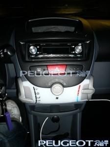

Изменяем подсветку "бороды" центральной консоли.

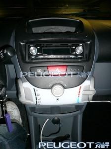

Получилось так:

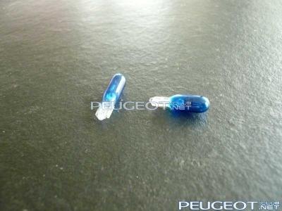

Понадобятся вот такие лампочки:

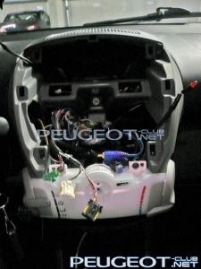

Нам придется снять черную секцию центральной консоли.
Для этого, сначала снимаем кнопку режимов печки (просто потянув ее на себя) и снимаем магнитолу.

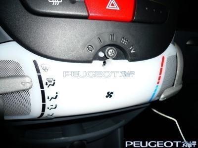

Теперь тянем черную секцию на себя. Сразу не вытащится, так что придется немного помучиться)))

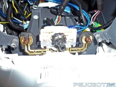

Итак, сняли.

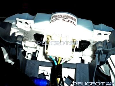

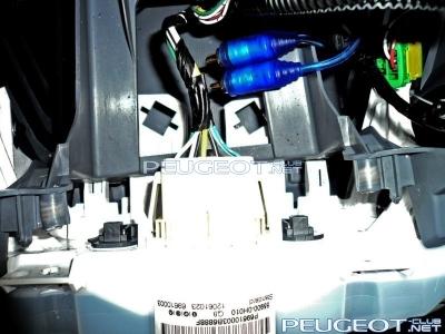

На обратной стороне белой консоли большой белый разъем. Вынимаем его.
После того, как вы вытащили разъем, по его краям вы увидите лампочки.
Заменяем лампочки, и вставляем разъем обратно.

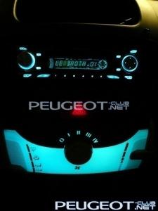

Обновление!

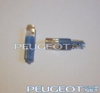

лампочки заменены на диоды.

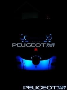

Теперь выглядит все так:
