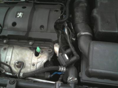

dub34 Опубликовано 3 декабря, 2016 Автор Опубликовано 3 декабря, 2016 (изменено) Случилась проблема. Вышел из дома, завелся, загорелся чек. Машина стала дергаться и троить. Не едет вообще. 50км разгоняешь и дальше не хочет. Вся дергается. Чек то загорится, то начинает мигать. Потом постоишь 5-10 мин, завожусь, потух. Потом на ходу опять загориться.Заехал на диагностику. Свечи сняли, чистые. На катушке на 2 резинках следы пробоя. Выщербины на концах. Ошибка P0300.Крутили-вертели. Ничего не находят. Сказали только что воняет не правильно выхлоп. Не догорает топливо.Потом нашел в компе своем какие-то тайминги то-ли впрыска, то-ли зажигания. На 1 и 4 цилиндре ровно стоят цифры. На 2-3 прыгают. Приговорили катушку. Но после скидывания ошибок дерганье пропало. Но все равно бывало начинала подтраивать периодически недолго. +-100 оборотов. Сегодня поменял катушку и свечи. Катушка Magnetti Marelli. Свечи Renault. Такие и стояли. Троение небольшое осталось, но уже не такое явно. +-20-30 оборотов по компу видно. Но теперь вылетела ошибка p1327. Причем странно. То появится, то пропадет. то чек загориться, то постою и опять пропадает. Проехал 30 км, не было чека. Подождал жену с магаина 5 минут, завелся - чек горит. И после смены катушки все равно 1 раз заглох прям на ходу. Так что кажется мне дело нифига не в катушке. Куда дальше копать, я уже и не знаю. Или проводка или ЭБУ или датчики какие-то. Устал уже бодаться Еще заметил явную проблему. Когда рукой открываю дроссель, происходит явная секундная задержка и только потом она резко обороты набирает. Если на оборотах несколько раз надавить на эту шляпу с тросом, то нет тупняка такого, только с холостого. Изменено 3 декабря, 2016 пользователем dub34
Киприот Опубликовано 4 декабря, 2016 Опубликовано 4 декабря, 2016 Случилась проблема. Вышел из дома, завелся, загорелся чек. Машина стала дергаться и троить. Не едет вообще. 50км разгоняешь и дальше не хочет. Вся дергается. Чек то загорится, то начинает мигать. Потом постоишь 5-10 мин, завожусь, потух. Потом на ходу опять загориться.Заехал на диагностику. Свечи сняли, чистые. На катушке на 2 резинках следы пробоя. Выщербины на концах. Ошибка P0300.Крутили-вертели. Ничего не находят. Сказали только что воняет не правильно выхлоп. Не догорает топливо.Потом нашел в компе своем какие-то тайминги то-ли впрыска, то-ли зажигания. На 1 и 4 цилиндре ровно стоят цифры. На 2-3 прыгают. Приговорили катушку. Но после скидывания ошибок дерганье пропало. Но все равно бывало начинала подтраивать периодически недолго. +-100 оборотов. Сегодня поменял катушку и свечи. Катушка Magnetti Marelli. Свечи Renault. Такие и стояли. Троение небольшое осталось, но уже не такое явно. +-20-30 оборотов по компу видно. Но теперь вылетела ошибка p1327. Причем странно. То появится, то пропадет. то чек загориться, то постою и опять пропадает. Проехал 30 км, не было чека. Подождал жену с магаина 5 минут, завелся - чек горит. И после смены катушки все равно 1 раз заглох прям на ходу. Так что кажется мне дело нифига не в катушке. Куда дальше копать, я уже и не знаю. Или проводка или ЭБУ или датчики какие-то. Устал уже бодаться Еще заметил явную проблему. Когда рукой открываю дроссель, происходит явная секундная задержка и только потом она резко обороты набирает. Если на оборотах несколько раз надавить на эту шляпу с тросом, то нет тупняка такого, только с холостого.Вот цитата с другого форума, на котором речь идёт о проблеме вызванной не оригинальной катушкой зажигания (от ВАЗ ))), ошибка там такая же и и поведение двигателя тоже:""кстати датчика на распреде на этом моторе нет если что... всё верно его функцию выполняет специальный элемент встроенный в родную (оригинальную) катушку зажигания. по этому ошибка и горит и стереть вряд ли удасться, ещё будет попарно параллельный впрыск вместо распределённого, что приводит к переобогощению смеси повышенному расходу топлива и глюкам датчика кислорода."" В вашем случае видимо стоит обратить внимание на проводку, раз катушки каталожные.По поводу задержки дроссельной и неравномерного сброса оборотов кстати...Вчера у себя на NFU снимал заслонку, промывал клинером, шланги вентиляции промывал и снимал катушку, протёр её и свечи (маслом всё было залито, в том числе и колодцы, прокладка подтекает уже) .И вот после проведения такой профилактики всё работает как часики. Пока лишился данной проблемы с неравномерными оборотами и задержкой после открытия ДЗ секундной.
dub34 Опубликовано 4 декабря, 2016 Автор Опубликовано 4 декабря, 2016 (изменено) Спасибо за ответ.Насчет проводки только не понял. Ее можно переколхозить под эту катушку? Как так выпускаются катушки, в которых нет каких-то элементов. Вообще странно.Дроссельный узел попробую промыть. Может и мне поможет.Пока проехал километров 30-40 на этой катушке. Не заметил проблем из-за этой ошибки. И на бензе и на газу. Вроде нормально. Но обороты все равно немного плавают. Слышно по звуку двигла когда инжектор подливает топлива. Может проще поставить старую катушку и новые резинки. Из-за выщербин в резинках могут быть какие-то проблемы? Старые резинки дубоваты и концы сколоты Изменено 4 декабря, 2016 пользователем dub34
Киприот Опубликовано 5 декабря, 2016 Опубликовано 5 декабря, 2016 (изменено) Спасибо за ответ.Насчет проводки только не понял. Ее можно переколхозить под эту катушку? Как так выпускаются катушки, в которых нет каких-то элементов. Вообще странно.Дроссельный узел попробую промыть. Может и мне поможет.Пока проехал километров 30-40 на этой катушке. Не заметил проблем из-за этой ошибки. И на бензе и на газу. Вроде нормально. Но обороты все равно немного плавают. Слышно по звуку двигла когда инжектор подливает топлива. Может проще поставить старую катушку и новые резинки. Из-за выщербин в резинках могут быть какие-то проблемы? Старые резинки дубоваты и концы сколотыВот как можно переколхозить NFU Изменено 5 декабря, 2016 пользователем Киприот
