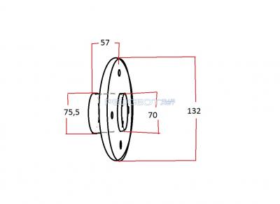

Vem Опубликовано 9 октября, 2016 Опубликовано 9 октября, 2016 (изменено) Всем привет! речь пойдет о, задней ступице, которая не разборная и стоит очень много денег))) 4 дырки или отверстия, кому как удобней. Долго лазил в интернете методом тыка, "подшипник ступицы и сама ступица пассат б3, тойота камри10 и в этом духе " просто через поисковик и сравнивал их с нашей, ушло часа 4, как я вспомнил про наш добрый москвич 2141, пробил его, разболтовка наша "108мм" подшипник, внутренний диаметр подшипника чуть больше на 3мм, кстати там стоит передний от ваз 2108, залез на форум к любителям москвича открыл тему, и вуаля есть размеры их ступицы (в интернете не нашел ничего про размеры ступицы). Теперь думаю покупать ступицы и дорабатывать их, т.е. надо втулку для внутреннего диаметра, и втулку для центровки колеса, так как на москвиче ее просто нет, колесо центрируются только болтами, завтра приобрету себе б\у ступицы и начну колдовать, отчет скину как закончу. Если есть единомышленники, то пишите, вместе лучше решать, все таки ответственный узел. почему не покупаю родной, новый????потому чтоа)дорогоб)только на заказ и ждать 1,5-2 неделив)может попасться подделка, и снова придется ждать ++++++ за москвич 2141а) низкая цена подшипника б) везде есть подшипник передний ваз 2108в) есть подшипники на выбор, шариковые и роликовые, вторые понадежней, но на поворотах быстрей изнашиваются, а нам он и нужен так как у нас он пойдет на зад. ось и поворотов он не увидит PS. на пальце задней балки есть бурт, и не надо рисковать, выприсовывать их наружу как в видео у немцем, там если приглядеться, то они, после того как вытащат их, мерят посадочные места и заказывают ремонтные пальцы, у нас же не у всех есть такая возможность, и балку придется выкинуть, Есть способ как распресовать балку без нагрева. берем два домкрата гидравлических, бруски 5*5 минимум, а дальше см. набросок. главно выставить домкраты чтоб не ерзали, я выставлял минут 40, как поймал нужный момент за минуту выпресовал, выйдет только одна рандомная сторона, со второй стороны просто выбиваем палец вовнутрь, он проскочит через трубу, конечно если до вас умельци не запенили ее. и тянуть домкраты по чуть чуть, два-три качка один потом второй и т.д. Изменено 9 октября, 2016 пользователем icechieff 1

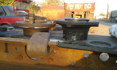

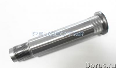

Vem Опубликовано 11 октября, 2016 Автор Опубликовано 11 октября, 2016 (изменено) Изначально подшипник непойму конический?с речью проблем нет, говорить могу)))) писать не умею))) 2часа русского языка в неделю всего было с 9го класса сократили до 1 ч. проблема с балкой есть и уже решается. рычаги на проточке под 943/50 подшипник, пальцы завтра ставлю новые. а цапфа ступици колеса это тот же палец под ступицу, простите за тавтологию))). вот фото этой самой цапфы ступици колеса, конечно это не с пыжа. а родная ступица неразборная, подшипник отдельно не меняется)Изначально подшипник непойму конический?нет, обычные шариковые, двухрядные. размер родного подшипника д32 в38 Д неизвестно так как наружняя обойма и есть ступица, вот я и решил менять ступицу и ставить от москвич2141 так как она очень похоже на мою и разболтовка одинаковая. подшипник на зад. ступицу москвича, тот же передний от ваз 2108, д34 в37 Д64 Изменено 11 октября, 2016 пользователем Vem
kostet Опубликовано 11 октября, 2016 Опубликовано 11 октября, 2016 То 32, втулка 34, теперь 38мь. Что по мне нужно изготавливать то что на картинке под нужную ступицу, или переделывать под крепление другого пальца, переварить площадку, но нужна соответствубщая сталь, а не сыромятина, а тотеще и втулки

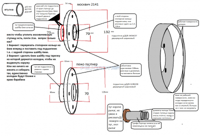

Vem Опубликовано 11 октября, 2016 Автор Опубликовано 11 октября, 2016 (изменено) палец 32, подшипник 34. 37это высота подшипника. палец целый с ним я ничего не делаю. нужна лиш втулка, чтобы из пальца диаметром 32 сделать 34. сам подшипик шариковый двухрядный с нутри и снаруже обойма, т.е. по пальцу он не бегаетна днях соберу свои детали от токорей, пофотаю их, чтоб было понятно что да как.во втулке, я проблему не вижу. проблема в следующем, москвичевская сттупица выпирает на 6мм, а значит и барабан не сядит на свое место. рабочая поверхность в барабане под колодки какраз на 6мм отступает от кромки. если все собрать без доработак(ну кроме втулки) то колодки будут полностью прилегать на барабан, но скраю, и соответсвенно колесо вылезет на 6мм тоже, место есть до арки. либо всетаки придумать как утопить эти 6мм? Изменено 11 октября, 2016 пользователем Vem

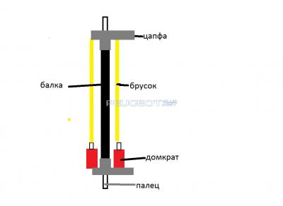

Vem Опубликовано 11 октября, 2016 Автор Опубликовано 11 октября, 2016 вобщем вот, как смог так нарисовал, надеюсь понятно обрисовал))) навыков художника нету
chizhik_pyzhik Опубликовано 11 октября, 2016 Опубликовано 11 октября, 2016 Во, а прикидывался - рисовать не умею, языка не знаю... я так не сразу понял, что рисунки не с учебника тыреные палец/цапфа/морковка в рычаг запрессован? если нет, то проще выточить его, иначе правильней проточку под упорное кольцо. но (!) втулка = слабое место. А двухрядный шариковый можно на 2 однорядных заменить или один роликовый, сама то ступица живая же.
Vem Опубликовано 12 октября, 2016 Автор Опубликовано 12 октября, 2016 палец запресован, москвичевсквя да, живая, а с родной уже ничего не поделаеш, я сегодня фото скину подробней вот рачаг в нем палец проходит на сквозь. и сам палец, морковь и цапфа ступицы колеса

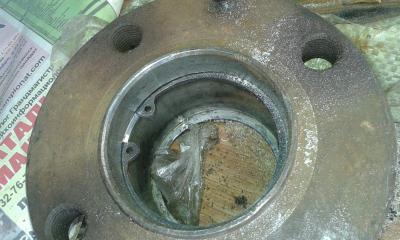

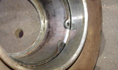

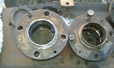

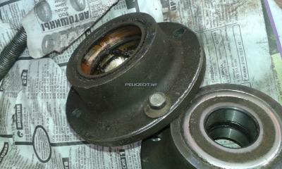

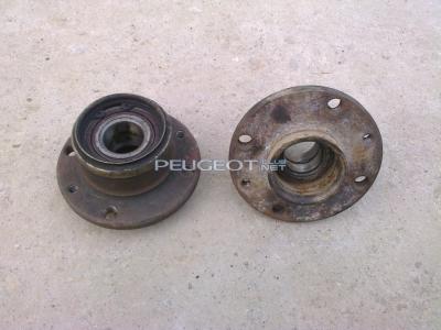

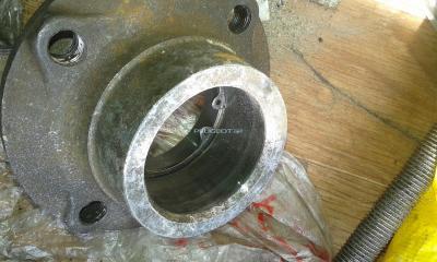

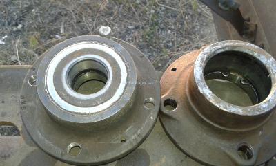

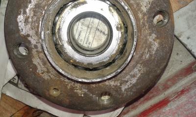

Vem Опубликовано 12 октября, 2016 Автор Опубликовано 12 октября, 2016 вот родные ступицы, разбирается только внутреняя обойма. с ними уже ничего надежного не придумать, даже если расточить их или наплавить сваркой и расточить, то всерано места под стопорное кольцо нет. а вот момквич 2141 чтоб встали как родные надо переточить канавку под стопорное кольцо, выдвинуть его к краю на 6-7мм хотел чтоб были отделные сообщения, но чет они всерано перемешались. 2 верзние фото это родные, а 2 нижнее 2141
chizhik_pyzhik Опубликовано 12 октября, 2016 Опубликовано 12 октября, 2016 даже если расточить их или наплавить сваркой и расточить, то всерано места под стопорное кольцо нета зачем там место под стопорное кольцо? там должен быть буртик, в который упирается подшипник. подшипник запрессовывается в ступицу, скорее всего на горячую, так же и выпресовывается. Тормоза барабанные? с барабанами проблем не будет, промерял?
kostet Опубликовано 12 октября, 2016 Опубликовано 12 октября, 2016 Стопорное кольцо держит подшипник, поэтому его и можно поменять. На октавии к примеру завальцован был подшипник снаружи @Vem, я че то непойму, на верхней фотке похоже подшипник вынуть можно
Vem Опубликовано 12 октября, 2016 Автор Опубликовано 12 октября, 2016 а зачем там место под стопорное кольцо? там должен быть буртик, в который упирается подшипник.подшипник запрессовывается в ступицу, скорее всего на горячую, так же и выпресовывается.Тормоза барабанные?с барабанами проблем не будет, промерял?стопорное кольцо есть на всех задних и передних ступицах где используют не конусные подшипники, бурт с одной стороны а с другой, с которой прессуется подшипник в ступицу, стоит стопорное кольцо, нет на горячую они не прессуются, так как на самих подшипниках идут сальники, это на всех подшипниках такого типа. подшипник заходит туго в ступицу можно прессом, можно самодельной приспособой с резьбой, а некоторые и молотком вбивают, но долго такие не ходят нет с @Vem, я че то непойму, на верхней фотке похоже подшипник вынуть можносама ступица это и есть обойма подшипника, пробовали 40 тонным прессом, не пошел, гнется лист под прессом толщиной 3смснять можно только внутренние обоймы и шарики, внутри остается фигурная стенка при чем в некоторых местах всего 2мм, там где дорожки для шариков, я думаю она была менее надежной чем от москвича 2141)))
