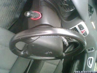

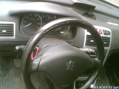

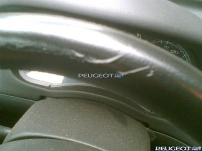

После солнечных деньков на руле образовались вот такие складочки. Тонкие и очень неприятные на ощупь. Хотел срезать или пройтись промфеном, пока не рискую. Посему вопросы:
1 кожа ли это?
2 как с этим бороться?

Может и правда поробовать погреть феном да распрямить...
Дык ключевое слово здесь - погреть, а от нагрева он вон весь ёжится. Как бы хуже не сделал....
Так он от солнца "съежился", или он на солнце нагрелся, ты поехал, и кожа складками натянулась?
После прогрева промфеном образовываются мелкие пузыри(.
Я прогрел эти и ранее образовавшиеся пузыри и прижал их тряпкой (горячее, блин!) - и они прилипли на место!
А где складочки - не расправляются.
что-то сомнения у меня на счет того - кожа ли это...но с другой стороны - главное чтобы лучше стало :clap: ты сам результатом-то доволен?
что-то сомнения у меня на счет того - кожа ли это...но с другой стороны - главное чтобы лучше стало ;) ты сам результатом-то доволен?
ага, натуральня кожа от искусственной коровы)
Нет! Раньше руль на ощупь глаааааденький такой, а со складками......(( мелкие пузырьки не мешали.
Достали меня эти пскладки. Начал обдирать. Оказалось, сто кожа лакирована. обдираю в пробках. Под лаком (Резиновый какой-то, как засохший ПВА с рук сдирать) приятная на ощупь кожа, и вид и тактильные ощущения приятные.
Никого не слушай, у меня такая же история. Купил авто с пробегом 200 тыс. - руль потрепаный, шелушится. Ездил год не понимал кожа это или нет. Два дня назад отдал спецу, он оторвал старую оплетку - изнутри точно кожа на клею, она "умерла" от грязи и высоких температур летом (по его словам). Он перетянул руль новой кожей (всего за сутки), по бокам где была перфорация - так и сделал. Супер. Боюсь теперь руль руками трогать.
