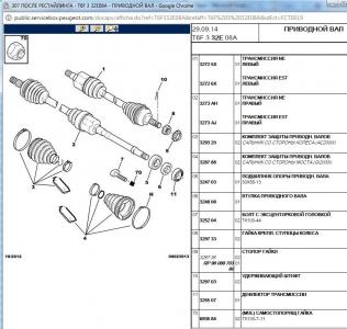

Ultrazzz Опубликовано 2 ноября, 2016 Опубликовано 2 ноября, 2016 , спасибо! Ваш совет помог определиться. Не меняли ещё ? помогло ? Пару дней назад менял подшипник правой ступицы и подшипник опоры приводного вала (его вы подразумеваете под промежуточным подшипником ? На схеме №5)После выезда из сервиса начало казаться что есть какой-то гул и в машине стало шумнее чем было. Я решил что может быть бракованный подшипник ступицы.На следующий день вернулся в сервис - проехался с мастером, мастер гула не услышал - списал на шум зимней резины - сам уже не знаю - то ли правда резина и я накрутил себя, то ли всё таки новый подшипник не ахти. (зимнюю резину ставил за неделю до поездки в сервис и уже ездил на ней и не чувствовал такого шума).Когда меняли подшипник мастер сказал что втулка № 6 которая его держит не очень хорошо держит подшипник и её можно прихватить сваркой в двух точках - в итоге я согласился и так и сделал мастер - это нормально ? так делают ? Как сейчас можно проверить этот подшипник ? Может я не накручиваю и это всё таки он шумит.
Orionmax Опубликовано 2 ноября, 2016 Автор Опубликовано 2 ноября, 2016 @Ultrazzz, я пока отложил замену. Жду когда более явно загудит (надеюсь не заклинит) По резине достаточно поднять колесо и поставить на передачу. Но тут опасно, может машина соскочить.По идее на подъемнике проще локализовать источник звука. Кольцо я думаю одноразовое, оно держится за счет преднатяга. Перед повторной установкой его можно обстучать. Кстати по моему VIN кольца номер 6 (3248 08)нет. Интересно как в этом случае держится подшипник? Реально на машине оно есть.
