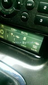

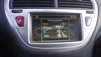

icechieff Опубликовано 26 октября, 2016 Поделиться Опубликовано 26 октября, 2016 После всех приключений, стал обращать внимание, что много жрет.В городе БК показывает порядка 19 литров. Я всё понимаю, пробки, но этож явный перебор. Я бы понял литров 15, но 19 - это уж совсем. На трассе вроде не плохо, гонял 500 км - средний получился 11,5 л со средней скоростью по БК - 90км/ч. Что можно посмотреть?Из того что сделано:1) поменян кат. К сожалению оказался Евро 3, поэтому вместо второй лямбды трудится электронная обманка.2) свечи поменяны на точный аналог от Beru.3) форсунки родные.4) катушки есть две, на обеих одинаковый результат5) кажется, что утром выхлом бензом пованивает. Ошибки неделю как не смотрел, но до этого было опять же ругань на P0170.Очень похоже на тему мою - https://peugeot-lab.net/forum/topic/14477/С одним лишь условием - едет машина как надо. Ссылка на комментарий Поделиться на другие сайты Поделиться

icechieff Опубликовано 26 октября, 2016 Автор Поделиться Опубликовано 26 октября, 2016 По трассе 11.5 много IMG-20160316-WA0002.jpgя понимаю, поэтому и обсуждаем) Ссылка на комментарий Поделиться на другие сайты Поделиться

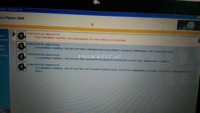

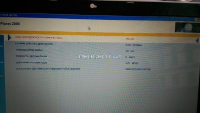

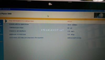

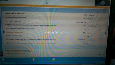

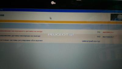

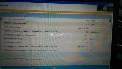

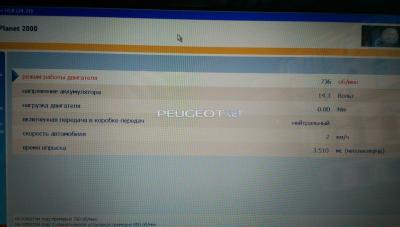

icechieff Опубликовано 27 октября, 2016 Автор Поделиться Опубликовано 27 октября, 2016 Лазил шнурком, из того, что меня смущает:1. Это температура воздуха. 56 градусов - это при том, что на улице +4.2. тут же - немного завышенное давление во впускном коллекторе Висели ошибки: ДАД и датчик температуры - вчера менял, поэтому и ошибка.Откуда единичная ошибка датчика детона - х.з. может глюк: Из остальных показаний:На такой же машине сейчас во впуске показывает 32 градуса. Может есть у кого схема как идет проводка к датчику, и куда на ЭБУ приходит? Ссылка на комментарий Поделиться на другие сайты Поделиться
Сергей_607 Опубликовано 27 октября, 2016 Поделиться Опубликовано 27 октября, 2016 Ден, как правило, воняет обычно из-за второй лямбды. Ссылка на комментарий Поделиться на другие сайты Поделиться

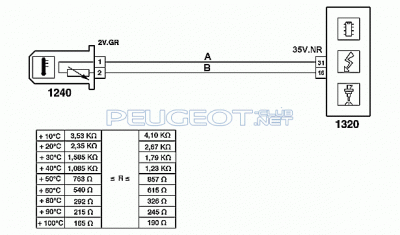

icechieff Опубликовано 27 октября, 2016 Автор Поделиться Опубликовано 27 октября, 2016 Ден, как правило, воняет обычно из-за второй лямбды.Да я соседнюю нюхал вчера - так же воняет. Так что вонь в рассчет не берем. Меня сейчас заботит постоянная ошибка смеси, думаю из-за датчика температуры.У меня есть мой и еще один новый, оба одинаково показывают.Если отключить - показывает минус 76, т.е. что-то видит.Нашел вот такую схемку, от 406 сопротивления датчика похожи на мои. Только не понятно, раз он завышает температуру, значит сопротивление меньше чем на датчике, а как такое может быть??? Ссылка на комментарий Поделиться на другие сайты Поделиться
icechieff Опубликовано 27 октября, 2016 Автор Поделиться Опубликовано 27 октября, 2016 Вот что получается. Взял сопротивление на 2,2 КОм. По таблице это примерно 20 градусов. Засунул в разъем датчика - и показывает уже 1,75. А это уже 30 градусов.В самом разъеме есть какие-то 5,44 КОм. И они гадят датчикам. Таким образом при показаних датчика сопротивление занижается примерно на 450 Ом. Т.е.при 20 будет 30 показыватьпри 30 будет 45при 40 будет уже 60а 50 превратится почти в 100. Думаю это не хреново влиять на параметры впрыска. Так что если есть у кого схемки ДТВВ для 2.2 плиз скиньте, а то поеду в сервис через пару часов, чтоб было не грустно мне ковырять. Ссылка на комментарий Поделиться на другие сайты Поделиться

icechieff Опубликовано 27 октября, 2016 Автор Поделиться Опубликовано 27 октября, 2016 С ДТВВ не пошло. Начал смотреть на клоне - то же самое.И ради интереса подключил elm327 - там цифры похожие на правду, так что на 607 в PP2000 врут и ДТОЖ и ДТВВ. Ссылка на комментарий Поделиться на другие сайты Поделиться

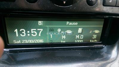

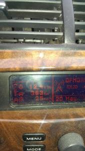

icechieff Опубликовано 28 октября, 2016 Автор Поделиться Опубликовано 28 октября, 2016 Вчера вечером пошел делать адаптацию. Сегодня пораньше поехал на работу, чтоб пробок меньше было, результат такой:проехал 13км, средний расход 14,1л , средняя скорость 30км/ч т.е. более-менее похоже на правду. Тогда вопрос в том - всегда после адаптации появляется неустранимая ошибка P0170, но она стирается, и не появляется до проведения следующей адаптации. Это просто глюк? Ссылка на комментарий Поделиться на другие сайты Поделиться
