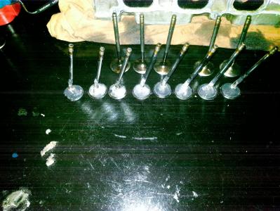

Сергей_607 Опубликовано 7 ноября, 2016 Автор Опубликовано 7 ноября, 2016 Добрался я наконец, до своего подстреленного в сердце Льва. .Короче говоря не стал я морочиться с воздухом, так как выпускной распредвал, вращался не по детски, а так, точно не должно быть, а значит клапанам пи....ц, как и оказалось ! Да и болт, который обломило, в снятой удобнее высверлить/выкрутить.Скинул ГБЦ (так как снимал недавно, когда менял прокладку, есть кое какие навыки, чтобы много не разбирать))) Например снял ГБЦ не отсоединив не одного шланга ОЖ, термостат остался на месте (естественно кроме нижнего шланга радиатора, чтобы её слить). Итог: Сам заглушил авто, стартером не крутил, погнуло 13 клапанов (направляющие целые, гидрики целые и поршня к счастью тоже .)По запчастям уже приценился, насчитал на около 8000 тысяч, вместе с сальниками клапанами, прокладками. На неделе куплю всё, что нужно, в субботу буду собирать, притирать и.т.д. По результатам отпишусь, единственное, что немного пугает это засу-ие клапанов. Ранее, просто сам голову никогда не ремонтировал . Снимал в соре и так же ставил.. Ну ничего, всё бывает в первый раз, глаза боятся. а руки делают Вот, собственно фото теперь уже не нужных железок)). 1
AlexxxTT Опубликовано 7 ноября, 2016 Опубликовано 7 ноября, 2016 Кучно пошло.... 13 из 16-ти... Не опускай руки, тем более золотые! И пофиг откуда они растут!!))) 1

Dimkin67 Опубликовано 7 ноября, 2016 Опубликовано 7 ноября, 2016 Да уж.... "Еб.....ся девки гнуться!" А вот бюджет ремонта по нынешним временам можно сказать семечки. Про притирку-первые два клапана будешь руку набивать, а далее на автомате Верю-полетит !(низенько,низенько) 1
