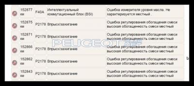

Eagle1812 Опубликовано 2 ноября, 2016 Опубликовано 2 ноября, 2016 Хотелось бы узнать насколько серьезна ситуация, когда ошибки в бортовике присутствуют, в частности ошибка P2178, а на дисплее чек не появляется.

Eagle1812 Опубликовано 2 ноября, 2016 Автор Опубликовано 2 ноября, 2016 Пытаюсь заниматься. На холодную плавали обороты очень сильно. Была ошибка по электромагнитным клапанам, но тоже только в бортовике. Впуск и выпуск, впуск очень редко. Недавно клапан на выпуске поменял. Пляска оборотов на холодную почти пропала. Есть иногда, но плюс-минус 50 об/мин. Смесь реально богатая, свечи в копоти. Пробовал почистить, через некоторое опять копоть. Ошибка по смеси в бортовике как появлялась, так и появляется. В этом свете как-то мало верится что из-за свечей богатится смесь, и думаю что их замена ничего не даст. Свечи NGK, отходили около 15000. На ум приходит только верхняя лямбда и клапан на впуске. Ни на то, ни на другое финансов пока нет, надо получку ждать(
