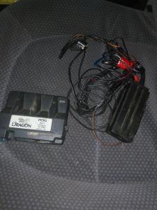

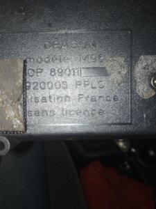

sid46 Опубликовано 12 января, 2017 Опубликовано 12 января, 2017 Электрик конечно перепутал "божий дар с яищницей" вероятно там стояла охранная сигнализация, возможно "кобра", она заточена под пежо. Штатная охранка у тебя не предусмотрена (смотрел по VIN) Иммобилайзер к ней отношение не имеет, но она тоже способна блокировать запуск двигателя. Если хочешь попытаться (гарантий никаких) восстановить работу пульта ДУ центрального замка, заберись под бардачок, там находится блок иммобилайзера и блок управления Ц.З. Посмотри нет ли там врезок в разрыв проводов от старой сигналки и других изменений (визуально). Будешь заниматься, помогу со схемами. Приемник сигнала находится на замке зажигания, объединен с приемо-передатчиком иммобилайзера. Не думаю что там что-то изменено.Под бардачком уже смотрел там врезок нету, сам ЦЗ снимал там тоже все хорошо. Сигналка была врезана в проводку с водительской стороны. На следующей недели поеду в сервис там попробуем активировать через РР2000. Сама сигналка которая стояла.
