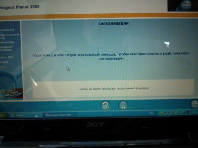

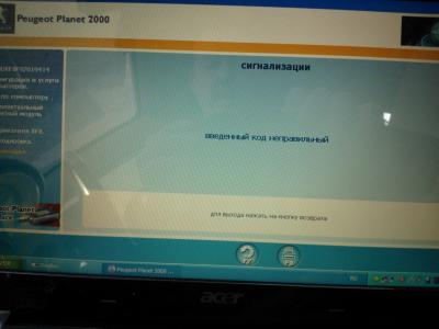

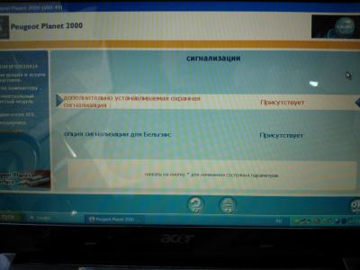

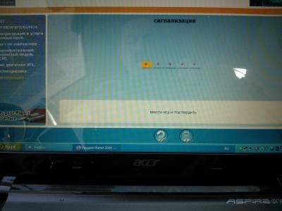

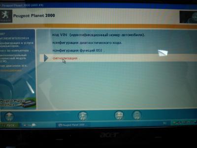

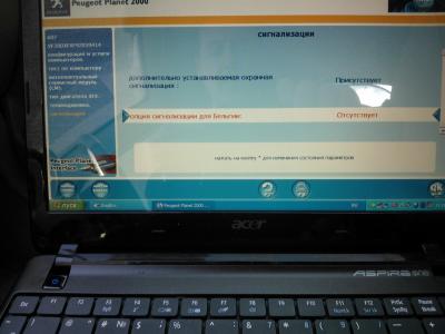

Avianik Опубликовано 4 ноября, 2016 Опубликовано 4 ноября, 2016 Парни, проблема!Не могу отключить "Сигнализация для Бельгии", ездить днем с ближним светом "ксенон"- это попадалово!РР2000 - дохожу до откл. и он требует код 5 значный.У меня с ключами зажигания шла пластиковая карта с кодом, но этот код 4 значный, других кодов нет. ОД говорит что эту проблему он не решит! Нормально?Поможете?
AlexxxTT Опубликовано 4 ноября, 2016 Опубликовано 4 ноября, 2016 00000 или 12345 пробовал? Я понимаю, что наврядли, а вдруг? Больше мыслей нет...
Avianik Опубликовано 4 ноября, 2016 Автор Опубликовано 4 ноября, 2016 Да, пробовал, бесполезно. Бред!Может кто сталкивался, подскажите.

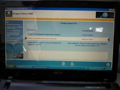

Сергей_607 Опубликовано 8 ноября, 2016 Опубликовано 8 ноября, 2016 Зайди в конфигурацию функций BSI и посмотри включена ли функция "Для стран с холодным климатом" (дословно могу ошибаться, но вроде так она называется). Когда присутствует данная функция, при пуске двигателя, включается ближний свет. Если присутствует, поставь отсутствие и фары больше не будут гореть средь бела дня без команды .
icechieff Опубликовано 8 ноября, 2016 Опубликовано 8 ноября, 2016 В 04.11.2016 в 14:35, Avianik сказал: требует код 5 значный.03314 если не путаю
Avianik Опубликовано 8 ноября, 2016 Автор Опубликовано 8 ноября, 2016 В 08.11.2016 в 05:09, Сергей_607 сказал: Зайди в конфигурацию функций BSI и посмотри включена ли функция "Для стран с холодным климатом" (дословно могу ошибаться, но вроде так она называется). Когда присутствует данная функция, при пуске двигателя, включается ближний свет. Если присутствует, поставь отсутствие и фары больше не будут гореть средь бела дня без команды .ТОЧНО!!!!!!!!!Спасибо!Вы правы. Однако мне нужно отключить эту "Бельгию", дело в том, что когда я нахожусь в салоне при этом авто не работает и ключи зажигания у меня в руках, через 2 или 3 минуты срабатывает датчик объема и включается сигналка. Когда вечером ставлю в гараж и , естественно не ставлю на охрану, утром открываю дверь- орет! В 08.11.2016 в 05:59, icechieff сказал: 03314 если не путаюК сожалению это не тот код. Вообще-то там код 03114. Этот код для Ситроена, для пежо он другой, к сожалению ничего не могу поделать. А за ответ и помощь спасибо друзья.С уважениемНиколай

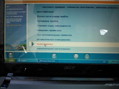

Киприот Опубликовано 10 декабря, 2016 Опубликовано 10 декабря, 2016 (изменено) В 307ых данная функция отключается в bsi в конфигурациях / освещение . Если не путаю...По поводу отключения бельгийской сигналки на англоязычных ресурсах нашёл только два варианта решения данной проблемы, один из них решение от официалов прямиков из Франции, а второй чуть-чуть колхозный. А хотя есть и третий вариант, он даже самый очевидный. 1. Отключение с помощью телекодировки, только у оф. дилера и с доступом к серверам Пежо, с предварительным запросом. 2. Сброс bsi, т.е. затирание его через программатор и с его последующей реконфигурацией как нового, на этот раз не прописывая сигу бельгийскую. 3. Третий вариант самый очевидный - забить и не париться. Пусть работает себе...**Под предварительным запросом я имел в виду то что французы эту штуковину сами удалённо отключают )))Т.к. код упомянутый для Ситро действительно не работает на Пыжах в данном случае. Изменено 10 декабря, 2016 пользователем Киприот
