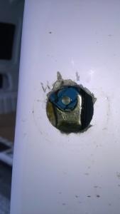

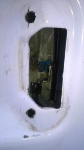

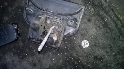

Ezemensky Опубликовано 11 декабря, 2016 Автор Опубликовано 11 декабря, 2016 Изначально расковырял 2 гайки под ручкой снаружи. Ручку снял. Оказалось, что там штырь с резьбой просто вкручивается в синий крепеж в механизме открытия. На морозе видимо этот синий крепёж ослаб и штырь просто выпал. Сейчас так и езжу без ручки. Пока нет времени собрать
