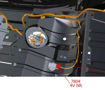

Bacilla Опубликовано 7 ноября, 2016 Опубликовано 7 ноября, 2016 Там есть еще датчик(и) - акселерометр. Обычно, не глючит, но меняется при ДТП.Видимо, тонкой работы, может в нем (них) дело?7804 - гирометр измеритель ускорения системы контроля стабильности 3
Сергей_607 Опубликовано 7 ноября, 2016 Опубликовано 7 ноября, 2016 Видел такой под сиденьем, теперь знаю, что это)) Спасибо !
