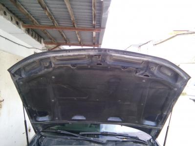

AlexelA Опубликовано 11 ноября, 2016 Опубликовано 11 ноября, 2016 Саша З сказал: снега намело под капот в район мозха.Кусок уплотнителя для входных квартирных дверей, приклеенный к нижней передней кромке капота (со стороны моторного отсека) решает проблему. Езжу уже третий год, под капотом только пыль...Уплотнитель: Как это выглядит: 1
