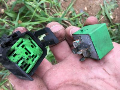

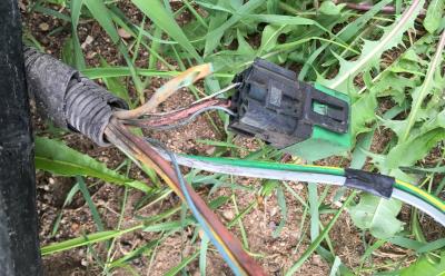

Sasha Опубликовано 21 мая, 2018 Опубликовано 21 мая, 2018 В общем я промыл систему и залил новый антифриз, поставил новую пробку и термостат.Еще от релюхи провод отгнил. Ну и как у всех 206 резистор не фурычил. Теперь не выбивает и вентель крутит как надо
