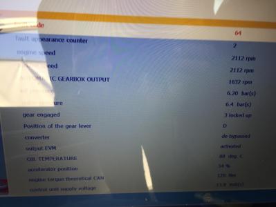

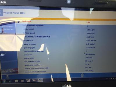

Киприот Опубликовано 9 февраля, 2017 Опубликовано 9 февраля, 2017 Поздравляю с победой Хорошо когда руки есть и особенно если они растут откуда надо А у меня вот, на 307ом, в прошлое воскресенье при поездке в горы, после очень продолжительного подъёма по серпантину короб несколько раз в аварию свалился. По давлению и по косяку в селекторе (тот что на коробе с контактами).Смущает блин разница в заданном и фактическом в 0.2 бара, неужели это настолько криминально...
Мартын Опубликовано 10 февраля, 2017 Опубликовано 10 февраля, 2017 Это есть порог диагностики,но параметры могут совсем не соответствовать ральному давлению.Зачем вы выкладываете эти экраны?Они ничего не говрят!
Киприот Опубликовано 10 февраля, 2017 Опубликовано 10 февраля, 2017 (изменено) Да я понимаю. Там просто две нифига не сопоставимых ошибки на скринах, но да ладно) там вторая ошибка по селектору, но она легла в лог одновременно с разбросом давления ))Т.е. давление могло фактически отличаться на много от зарегистрированного в журнале ошибок? Изменено 10 февраля, 2017 пользователем Киприот
