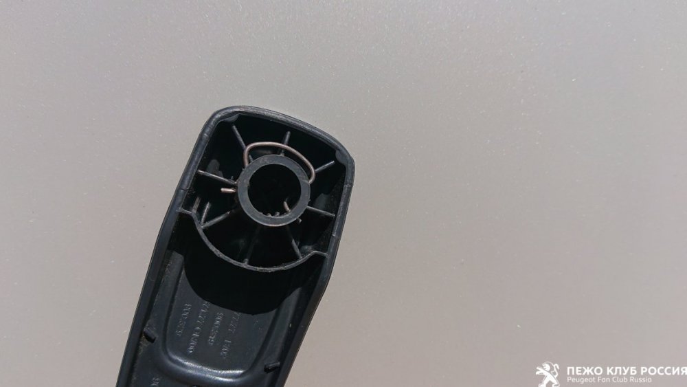

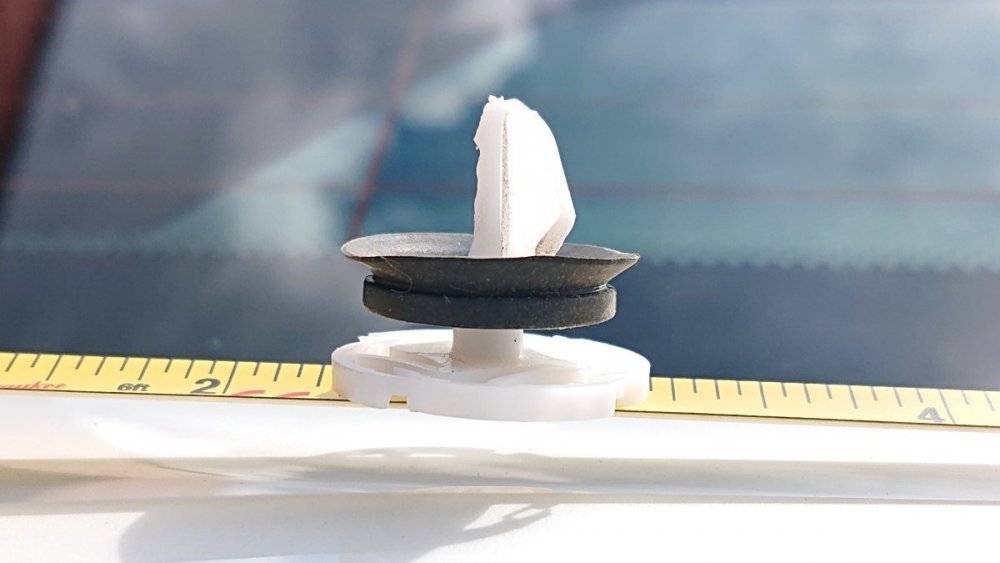

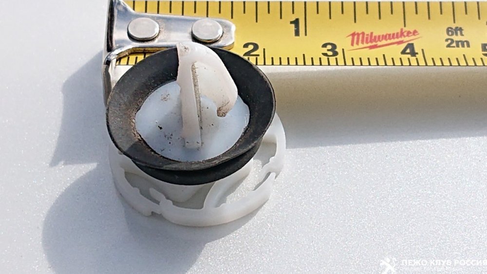

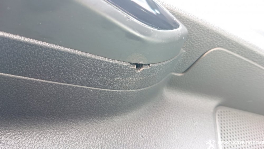

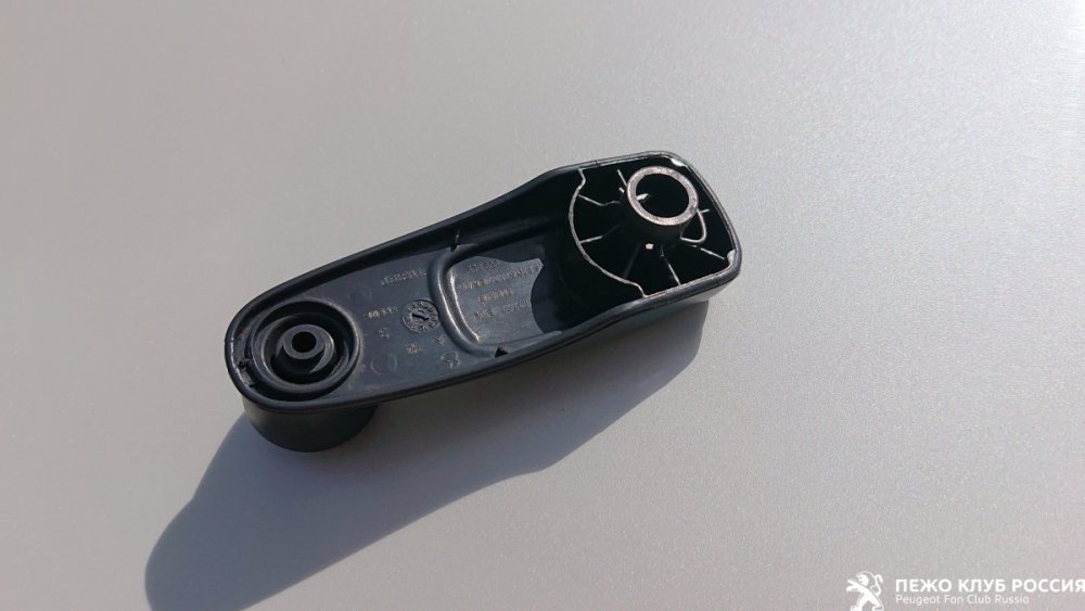

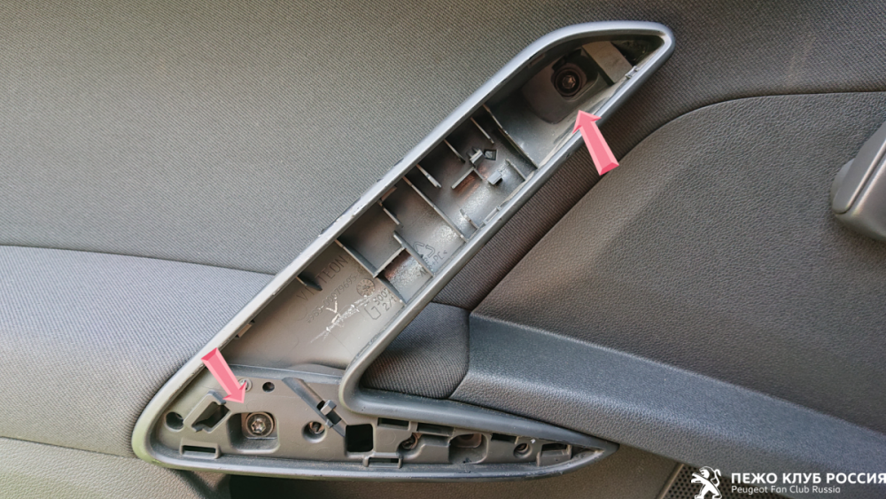

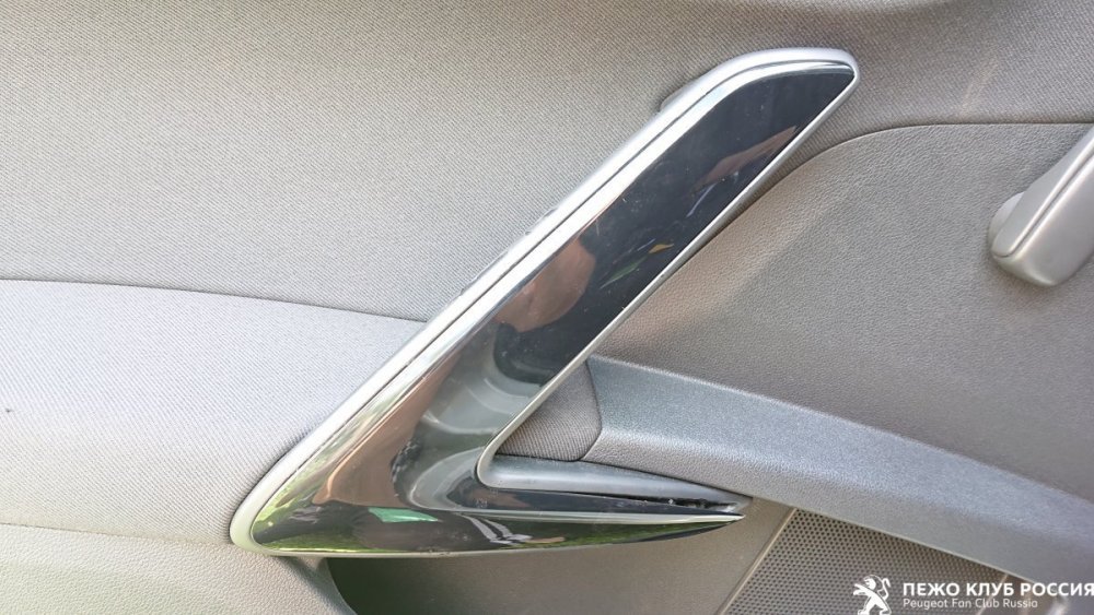

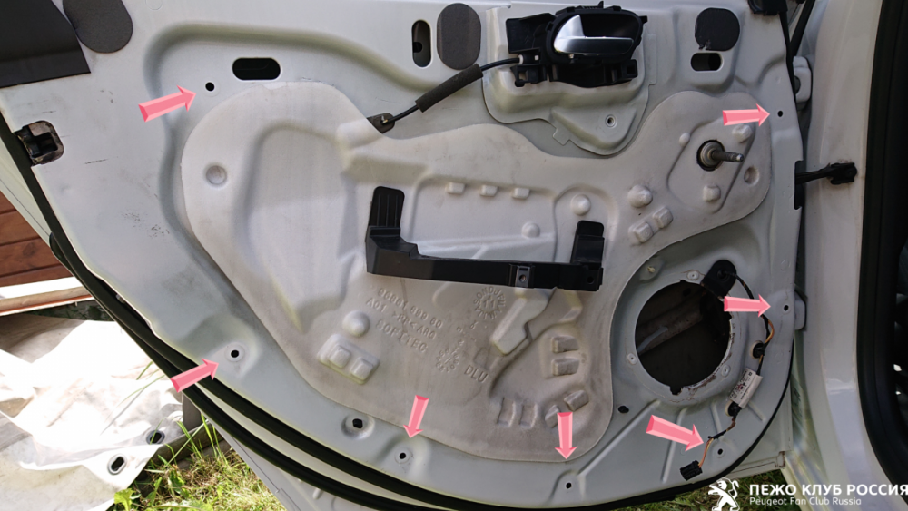

TaPaHoB Опубликовано 5 августа, 2020 Опубликовано 5 августа, 2020 Итак, снимаем обшивку задней двери. Внизу ручки есть отверстие для снятия полированной накладки. Суём в него подходящий инструмент и ловим наощупь крепление накладки. Если всё сделали правильно- образуется щель, в которую можно вставить пластиковую карту. Дальше как по маслу. Под накладкой ручки- два болта, torx 30. Если есть электро подъёмники - нужно вынуть блок управления и отключить кабель. В моём случае- снятие ручки стеклоподъемника, путём снятия с опорной пружины. Расположение пружины видно на фото. Дальше берёмся за правый нижний угол дверной накладки и отщелкиваем клипсы. На фото видно расположение клипс. Так же добавлю фотографию самой клипсы- несколько придётся докупить. Знал бы с самого начала как выглядят-- не пришлось бы дважды снимать обшивку. Процесс по снятию обшивки передних дверей-- точно такой же, даже нет смысла снимать.

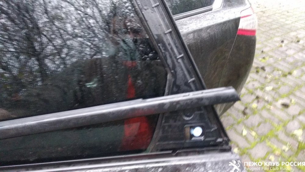

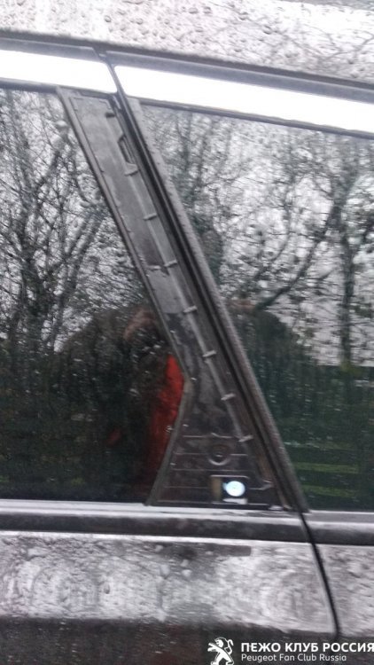

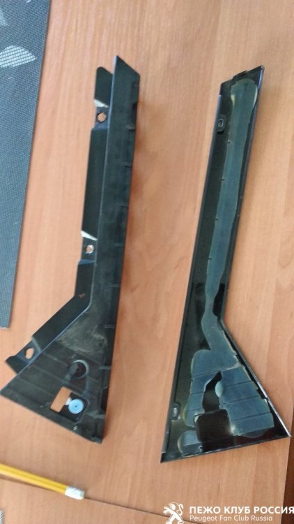

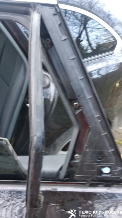

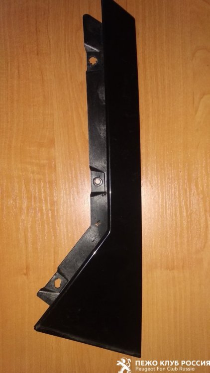

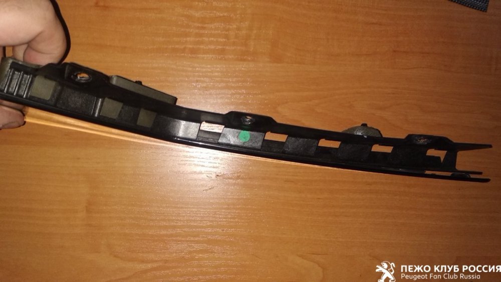

sko1984 Опубликовано 25 октября, 2020 Опубликовано 25 октября, 2020 Здравствуйте! Не буду плодить темы. Пропала накладка на заднюю правую дверь. Купил новую на разборке а как установить понять не могу. Максимум могу поднять уплотнитель стекла. В гугле ничего тоже не найти, везде разборка двери внутри. Может кто поможет советом. Добавил фотки к посту. Спасибо!
chizhik_pyzhik Опубликовано 25 октября, 2020 Опубликовано 25 октября, 2020 нету к сожалению дома, завтра на работе посмотрю, .... а так - опускай стекло и смотри как снять уплотнитель стекла, судя по фото эта накладка под него ставится. как вариант посмотреть на разборке на разобранную дверь, может сложится представление что да как 1
sko1984 Опубликовано 26 октября, 2020 Опубликовано 26 октября, 2020 (изменено) 20 часов назад, chizhik_pyzhik сказал: нету к сожалению дома, завтра на работе посмотрю, .... а так - опускай стекло и смотри как снять уплотнитель стекла, судя по фото эта накладка под него ставится. как вариант посмотреть на разборке на разобранную дверь, может сложится представление что да как Да мне не к спеху. Сам завтра работаю. Буду смотреть только послезавтра. Окно не додумался опустить. Спасибо! Разборка по почте посылала. До неё 300 км. Изменено 26 октября, 2020 пользователем sko1984
sko1984 Опубликовано 29 октября, 2020 Опубликовано 29 октября, 2020 (изменено) Так на будущее если кому-нибудь понадобиться распишу что делал. Да, нужно было опустить стекло и тогда можно внутреннею накладку снять. Сначала пытался ещё у двери обшивку снять. Раскорячил там всё так и не сняв. Потом только понял что прокладку можно снять и так. В итоге как на фото видно вся конструкция на заклёпках а не на болтах. Сама же жестяная декоративная накладка просто приклеена. Отодрал её и завтра посажу на клей. Надеюсь не оторвётся ещё раз. Смотрю у купленной так же держалась только за самый верх. Снизу уже клей отошел. Спасибо за помощь! Изменено 29 октября, 2020 пользователем sko1984
