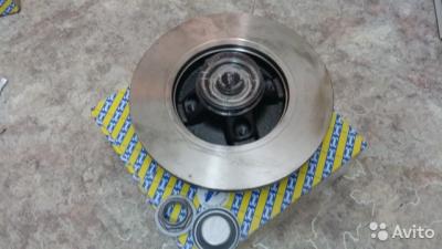

сергей0611 Опубликовано 15 ноября, 2016 Опубликовано 15 ноября, 2016 Пежо 307 2007г. 1,6 задний тормозной диск нужно поменять,он всборе с подшипником!Вопрос при съеме тормозного диск какие либо усилия прикладываются,нужон ли съемник???И при установки нужно ли запресовывать?Образец тормозного диска
Dimkin67 Опубликовано 15 ноября, 2016 Опубликовано 15 ноября, 2016 Съёмник не нужОн, откручивается гайка и диск сходит,иногда может понадобиться помощь в виде лёгкого постукивания.
