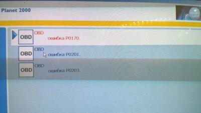

Евгений_67 Опубликовано 17 ноября, 2016 Опубликовано 17 ноября, 2016 (изменено) Доброго всем времени суток, Есть проблема прошу помощи , машинка 807 2003 год, 2.0i 137 лошадок EW10J4 ,стала подтраивать на холодную , да и когда ей вздумается , утром завел чуть прогрел поехал , выехал на дорогу и Бррр , не едит выше 1800-2000 обороты не набирает , остановился обороты держит но троит , на педаль практически не реагирует , заглушил завёл так пару раз , ожила до работы доехал нормально ,выскакивает чек фото ошибок приложу , началась свистопляска после понижения температуры , да кстати бывает такое даже на горячем двигателе ,первая диагностика показала пропуск зажигания в 1 целиндре (диагностировался в разных местах) ,что делал : проверка компрессии в норме , давление топлива в рампе в норме , замена катушки зажигания и свечей на новые , проверка форсунок в отличном состоянии, замена электронной заслонки, перетрёс жгут проводов от форсунок до эбу (чтобы исключить перетерание , кстати кто то там уже рылся похоже с этой же проблемой ) заменил Лябда зондПомогите советом куда лезть где рыть?сейчас ошибка такаяДа машина заводится с пол тыка ,не глохнет , просто создал ветку для развития))) Изменено 17 ноября, 2016 пользователем Евгений_67

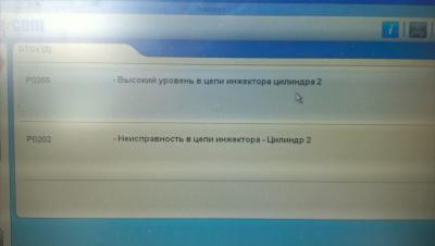

Евгений_67 Опубликовано 19 ноября, 2016 Автор Опубликовано 19 ноября, 2016 (изменено) замена форсунки результата не принесла , все форсунки исправны сопротивление одинаковое, ещё один симптом на улице стало сыро еду начинает троить , глушу сразу завожу все в порядке , еду какое то время , заменил форсунки завел прогрел заглушил, завожу троит , глушу завожу все в порядке куда рыть? ЭБУ ? не хотелось бы сначала нужно исключить все, да кстати вопрос эбу можно просто заменить? в него имообилайзер нужно будить прошивать? Изменено 19 ноября, 2016 пользователем Евгений_67
Мартын Опубликовано 19 ноября, 2016 Опубликовано 19 ноября, 2016 (изменено) замена форсунки результата не принесла , все форсунки исправны сопротивление одинаковое, ещё один симптом на улице стало сыро еду начинает троить , глушу сразу завожу все в порядке , еду какое то время , заменил форсунки завел прогрел заглушил, завожу троит , глушу завожу все в порядке куда рыть? ЭБУ ? не хотелось бы сначала нужно исключить все, да кстати вопрос эбу можно просто заменить? в него имообилайзер нужно будить прошивать?Так вы заменили или переставили???Вторая стоит не там как должна стоять!Не верьте глазам своим! Изменено 19 ноября, 2016 пользователем Grigorushka
Евгений_67 Опубликовано 19 ноября, 2016 Автор Опубликовано 19 ноября, 2016 переставил местами , а ошибка все равно на втором целиндре

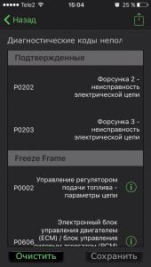

Евгений_67 Опубликовано 26 марта, 2017 Автор Опубликовано 26 марта, 2017 (изменено) причем они постоянно прыгают то 201 то 203 то 204 товсе, сейчас чек потух , да вот еще вопрос а не может быть из за убитого катализатора , я его не смотрел , лямбды стоят обе без обманок может из за неправильной работы катализатора такая свистопляска? Изменено 26 марта, 2017 пользователем Евгений_67
