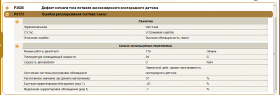

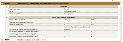

ФеДен Опубликовано 15 января, 2017 Автор Опубликовано 15 января, 2017 (изменено) Заменил я аккум все таки, после смены масла с 0-30 на 5-30 родной не вывез в морозы.ошибка 2178 так и продолжала появлятся (ни на табло а так в виде карлсона включающегося). Вчера решил помыть оба кислородника. Кислоту не нашол, так как суббота была. магазины закрыты нужные. взял в автомагазине преобразователь ржавчины ( в составе ортофосфорная кислота и вода) синего цвета такой не помню название. поквасил пару часиков , там пополоскал в ней. поставил обратно все. дополнилось еще ошибками 2626 и 0172. скорее всего из за того что отключал их. с утра вышел ошибки скинул, и спокойно доехал до трассы чтоб прокатится потом. начал делать инициализацию. во время работы мотора обороты начали плавать не так как при адаптации и включ карлсон. ну думаю адаптация похоже все в ж-у. смотрю ошибки, 2178 и 2626. скидываю их и еду отжаривать двс на 4000 тыщ оборотов. ошибки выскочили опять. на все плюнул скинул их опять и поехал спкойно до дому. приехал домой без ошибок. вот как то так! хз! Посмотрю как будет дальше, до вечера машина остынет а там ехать. появится что не появится. Изменено 15 января, 2017 пользователем ФеДен
ФеДен Опубликовано 15 января, 2017 Автор Опубликовано 15 января, 2017 (изменено) ну они же тоже отвечают за состав смеси, чего и взялся их почистить. может поможет. Изменено 15 января, 2017 пользователем ФеДен
Мартын Опубликовано 15 января, 2017 Опубликовано 15 января, 2017 ну они же тоже отвечают за состав смеси, чего и взялся их почистить. может поможет.Ну и еще одной проблемой у Вас стало больше.Зачем самому себе создавать проблемы?
ФеДен Опубликовано 15 января, 2017 Автор Опубликовано 15 января, 2017 все таки верхний сдох? тут по форуму по ошибкам вычитал 0172 по форсунке ошибка чтоли? туда не лазил

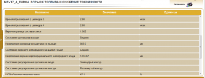

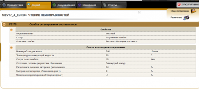

ФеДен Опубликовано 29 января, 2017 Автор Опубликовано 29 января, 2017 немного поездил, то что немного лучше ехать стала это точно. но не всегда. 2178 так и присутствует в жизни авто, так же на этапе прогрева. попробовал на тесте посмотреть работу кислородника. верхняя граница состава смеси варьировалась от 0.960 до 1.015. вроде должно быть до 0.9, если это канечно его показатель.вот она 2178, так и появляющаяся

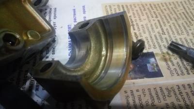

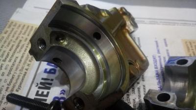

ФеДен Опубликовано 3 января, 2018 Автор Опубликовано 3 января, 2018 Давненько не заходил. Проблему свою с этой эпопеей как 2178 я закончил еще в начале лета. Все решилось путем завтуливания посадочного места уплотнительных колец распредвала впускного. Видать из за износа масло пропускало через уплот-кольца и фазовращатель работал не корректно. Сейчас езжу, ни каких ошибок, карлсон больше ни включается. вот так выглядела моя постель распреда.
Мартын Опубликовано 4 января, 2018 Опубликовано 4 января, 2018 Только вот эта ошибка ну никак не связана с постелью впускного вала.А вопрос вы решили скорее другими побочными средствами
ФеДен Опубликовано 4 января, 2018 Автор Опубликовано 4 января, 2018 связано напрямую. масло не поступает во фазовращатель, итог нет коррекции по зажиганию, и богатая смесь.
