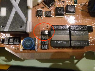

Citris Опубликовано 9 декабря, 2016 Опубликовано 9 декабря, 2016 Пыж 307, 2002 года, 2.0 дизель. Случилась беда с ECU блоком, конденсатор просто "испарился". Блок фирмы Siemens.Как выяснилось этот негодник танталовый (их там 4 штуки в ряд одинаковых), и вероятно по маркировке 15 uF 35V (что значит N5 не смог найти). Аналогов в нашей деревушке найти не смог, заказал что-то подобное но вроде другого класса (на картинке класс B - черный, а заказал класс С - желтый).Вроде как класс С по температуре даже лучше. Вопрос вот в чем, можно ли не ждать аналог танталового кондера и заменить его на обычный электролитный, с похожими характеристиками емкости и напряжения?Вроде как электролит капризен к температурам и высоким частотам, у нас по погоде обычно -15..+30, электролит дружит примерно с -30..85 (85 по маркировке кондера).С частотой не могу ничего сказать, не нашел схемы и не знаю за что отвечает этот конденсатор, но подозреваю что частота там не высокая (35кГц для электролита обычно предел?!).

dimanoid Опубликовано 10 декабря, 2016 Опубликовано 10 декабря, 2016 Такие кондюки можно кстати поискать на материнках старых и прочей комп. Технике.Только я боюсь замена ничего не даст. Это либо брак, либо был скачек напряжения, который его похоронил. И стоит он в цепи фильтрации импульсных помех скорее всего в сборке из 4 кондюков. Короче пничина его смерти скорее всего не брак и рецидив верочтен
Citris Опубликовано 11 декабря, 2016 Автор Опубликовано 11 декабря, 2016 Такие кондюки можно кстати поискать на материнках старых и прочей комп. Технике.Только я боюсь замена ничего не даст. Это либо брак, либо был скачек напряжения, который его похоронил. И стоит он в цепи фильтрации импульсных помех скорее всего в сборке из 4 кондюков. Короче пничина его смерти скорее всего не брак и рецидив верочтенВсе верно, кондер это последствия, основная причина скорей всего была в прогнившем крае платы, солевой корост похоронивший пару дорожек. В определенную погоду машина вела себя странновато, а потом просто перестала заводится (крутила стартер и 0 реакции). Пытаюсь вот оживить своими силами, пока на СТО ищут замену (пока безуспешно, Сименсы редкая штука оказывается). Спасибо за ответы и ссылки на детали. Хотел обойтись малой кровью и не ждать еще неделю доставку замены, дома полно 22 мкФ х 50В электролитов.Увы под рукой нет материнских плат или БП на разборку. =)
