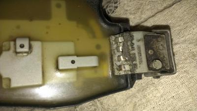

Плотник Опубликовано 14 декабря, 2016 Опубликовано 14 декабря, 2016 Добрый вечер, знатоки. Вопрос. Это лечится? Хотел свечки поменять, а тут на тебе, вот этот клеммник в рассыпался, на него маслице попадало. Думаю катушка норм, проблем то не было.Может чем залить? Термо-клеем или эпоксидкой? фоточку приклепляю)) За ранее СПС!
AlexxxTT Опубликовано 14 декабря, 2016 Опубликовано 14 декабря, 2016 Я бы попробовал, но новую пора уже заложить в бюджет!
Плотник Опубликовано 14 декабря, 2016 Автор Опубликовано 14 декабря, 2016 Если попробовать, на электронике ни как не скажется? Машина то привиредливая,))
dimanoid Опубликовано 14 декабря, 2016 Опубликовано 14 декабря, 2016 Не клей клеями с металлическим порошком в качестве наполнителя, остальное - фигня
Плотник Опубликовано 14 декабря, 2016 Автор Опубликовано 14 декабря, 2016 Залил термо-клеем, завтра опробую))
Плотник Опубликовано 14 декабря, 2016 Автор Опубликовано 14 декабря, 2016 Что посоветуешь? Кроме как новую купить))
dimanoid Опубликовано 14 декабря, 2016 Опубликовано 14 декабря, 2016 Клей эпоксидный.у абро есть двух компонентный прозрачный без металла
Плотник Опубликовано 15 декабря, 2016 Автор Опубликовано 15 декабря, 2016 (изменено) И так, Пыж не завелся, хотя мороз отпустил, свечи новые. Происходит чих-пых, и восклицательный знак в треугольничке и что то пищит)), бортовик ни чего не пишет, кроме как что-то вроде "economy" чего то там я в английском не силен. Что это может быть? позавчера ездил все ок, вчера мороз -22 не завелся, сегодня -6 и тоже глухо? И диагност блин болеет, приехать не может, а реанимировать очень хочется)) Изменено 15 декабря, 2016 пользователем Плотник
Плотник Опубликовано 16 декабря, 2016 Автор Опубликовано 16 декабря, 2016 Добрый вечер! Итак, машину завели при помощи не хитрых манипуляций с прикуриванием. Где- то читал что прикуривать нельзя, но ничего подобного, можно, все ОК! Появились ошибки, пропуск 1 и 2 цилиндр, я думаю это из-за старых свечек, успешно скинули, и что-то там с ДЗ не так, ошибка не скидывается. Тяга норм с буксом до 4 передачи (автомат), при чем газ еле трогаю, провалов нет, холостые не скачут, но иногда при запуске треугольник с воскл. знаком загорается и тухнет. На бортовике прочитать не успеваю что не так, да кстати Вы как читать успеваете???? Или если когда ошибка, то постоянно не понятные слова написаны? Так че хотел то я)), забыл)) Да, термо-клеем не заливайте, растекается, видно жарко под крышкой, Буду колхозить с эпоксидкой.
