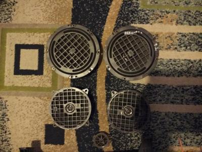

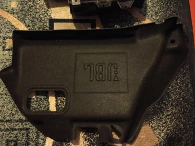

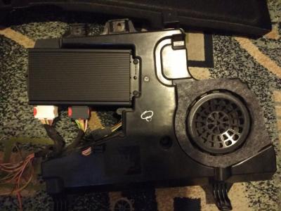

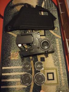

sturmpanztiger Опубликовано 26 февраля, 2017 Автор Опубликовано 26 февраля, 2017 (изменено) Ну вообщем продолжаем делать премиум пак из овощной версии. Спустя три месяца нервов, штрудирования авиты комплект JBL для 207ого пежо полностью у меня. Собрано все, вплоть до клипс крепления и шильдиков JBL, осталось только купить акустические провода. На данный момент бюджет уже примерно 10 000, с проводами думаю будет все 12, но это все равно дешевле чем покупать с нуля нештатный саб, усилок, динамики или комплект focal. Думаю через недели три начну инсталляцию. Буду делать подробный отчет, может кому пригодиться. Вообщем еще раз всем спасибо за помощь. схема соединений усилителя.pdfПолучение информации... Схема соединений магнитолы.pdfПолучение информации... Схема блока предохранителей.pdfПолучение информации... разъем в блоке предохранителей под капотом.pdfПолучение информации... разъем BSI.pdfПолучение информации... принципиальная схема с системой типа RD.pdfПолучение информации... принципальная схема усилка.pdfПолучение информации... блок-схема.pdfПолучение информации... Блок предохранителей в моторном отсеке.pdfПолучение информации... блок BSI.pdfПолучение информации... Изменено 26 февраля, 2017 пользователем sturmpanztiger

sturmpanztiger Опубликовано 26 февраля, 2017 Автор Опубликовано 26 февраля, 2017 (изменено) В 26.02.2017 в 17:28, kostet сказал: У меня шильды вроде тока на дверях переднихДа все правильно. Они только на передних дверях (хотя я думаю на все колонки поставить, так эстетичнее). Самих шильдиков, одного твиттера, клипс и крышки на отверстие в задней обшивке на фото нет. Изменено 26 февраля, 2017 пользователем sturmpanztiger

sturmpanztiger Опубликовано 9 июня, 2017 Автор Опубликовано 9 июня, 2017 Вообщем поставил. Может кому-то и будет интересно....Сам процесс не фоткал. Делали вдвоем неспешно, за два с половиной дня. Ничего сложного в установке нет, если есть схемы. В итоге получилось RD45 + аналоговый усилитель + замена всех динамиков на JBL + замена обшивки багажника на штатную JBL. Все по заводу. Исключение только CD чейнджер, RD45 не дружит с ним, да и ненужен особо т.к. есть флэшка.Теперь, что касается звука: если у вас есть возможность взять JBL комплект, при этом вы не мега акустический гурман и вам нужен багажник - берите, не пожалеете, во всяком случаи именно на 207ом. Отличный бас на 30 громкости - будите бабок возле подъезда пугать, намного лучше стала середина, а вот верх мог быть и получше (но тут скорее проблема в неудачном расположении твитеров в 207ом). Стоимость комплекта JBL со всеми обшивками, динамиками, лючками и т.п. штатными приблудами - мне вышла порядка 13 000 (что-то нашел на разборе, что-то взял новое). За эти деньги можно купить нештатный комплект в начальном ценовом сегменте, правда без динамиков. Играть думаю будет примерно так же, но выглядеть будет совершенно по колхозному и уничтожит багажник (вариант стелс, сильно увеличит стоимость, да и если честно - такой же колхоз и потеря функционала, просто не такая явная). 1
