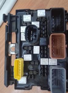

Nikittaa Опубликовано 28 июня, 2018 Опубликовано 28 июня, 2018 Замучался а/м глохнет особенно в жару после перещелкивания зажигания- насос начинает работать.Никто на рестайлинге нк разобрался которое реле на бензонасос? Или предохранитель там по схеме он до или после реле? У меня нет схем можете подсказать?!
Мартын Опубликовано 28 июня, 2018 Опубликовано 28 июня, 2018 (изменено) Замучался а/м глохнет особенно в жару после перещелкивания зажигания- насос начинает работать.Никто на рестайлинге нк разобрался которое реле на бензонасос? Или предохранитель там по схеме он до или после реле? У меня нет схем можете подсказать?!давление меряйте в процессе теста а так как правило замена насоса решает вопрос Изменено 28 июня, 2018 пользователем Мартын
Nikittaa Опубликовано 28 июня, 2018 Опубликовано 28 июня, 2018 (изменено) Т.е. с рестайлинговым блоком проблем с реле не было???У товарища на ситроене точно так же было, он выносное реле сделал. Нет давления в рампе после того как заглохнет. Вначале сразу перезапуск помогал и несколько дней не беспокоит проблема, теперь приходсятся раза 2-3 переключать и через метров 500 снова может плавно хлохнуть, тяга снижается... Подскажите артикул насоса? По elcats все показывает с обраткой. У меня насосный модуль с филтром в сборе, штуцер один- подача!Сам насос от ВАЗа не подойдет? Изменено 28 июня, 2018 пользователем Nikittaa
