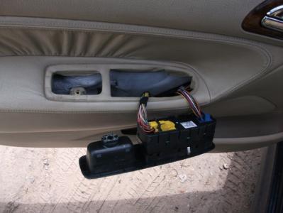

Ткацкий 73 Опубликовано 30 декабря, 2016 Опубликовано 30 декабря, 2016 день добрый!не работаю стелоподьемникимодуль двери водителя неустранимая ошибка.выход датчика верх-низ,кроме плоскости,зеркало заднего вида водителямодуль двери водителя неустранимая ошибка.выход датчика право-лево,за пределами диапазона.зеркало заднего вида водителядве такие ошибки вылезли после того как сел аккамулятор и электрик на прямую подсоединился моторчику стеклоподьемника чтоб поднять окно водителяподскажите что делать и как бороться с этой проблемой

xfiles3 Опубликовано 29 января, 2017 Опубликовано 29 января, 2017 Подкинуть другой водительский блок управления и проверить на работоспособность, скорее всего, что он вышел из строя. 1
Сергей_607 Опубликовано 31 января, 2017 Опубликовано 31 января, 2017 Данный блок, очень часто подвергается воздействию влаги и от этого выходит из строя. Была такая проблема, решилась действительно заменой . 1
