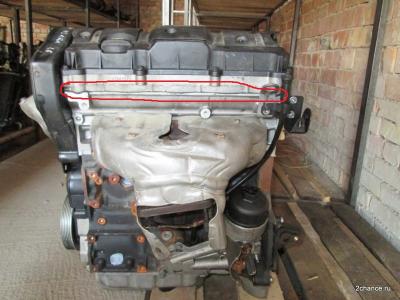

сергей0611 Опубликовано 1 января, 2017 Опубликовано 1 января, 2017 двигатель TU5JP4 подтекают прокладки с двух сторон на фото указано!Вопрос:как они называются в каталогах не нашёл!!!Может кто знает артикул!их две!
dimanoid Опубликовано 1 января, 2017 Опубликовано 1 января, 2017 А там не на герметик разве сажают? Я так понял это целтнолитая крышкара спрдвалов
сергей0611 Опубликовано 1 января, 2017 Автор Опубликовано 1 января, 2017 А там не на герметик разве сажают?Я так понял это целтнолитая крышкара спрдваловКак на герметик,тоесть просто без прокладки,один герметик?Если она цельнолитая то как половинить что б на герметик садитьтам распредвал
dimanoid Опубликовано 1 января, 2017 Опубликовано 1 января, 2017 На многих тачках, где бугеля отлиты одним куском, он ставится на герметик. Типа чтоб не елозило
сергей0611 Опубликовано 1 января, 2017 Автор Опубликовано 1 января, 2017 На многих тачках, где бугеля отлиты одним куском, он ставится на герметик. Типа чтоб не елозилополовиню очищяю старый герметик сажаю на новый и закручиваю обратно,я правильно понял?
Киприот Опубликовано 1 января, 2017 Опубликовано 1 января, 2017 Их там нет. Там герметик. Прокладки выше стоят, под пластиковыми крышками, но когда они текут они заливают и ту самую прослойку которую показываете вы. Плюс заливают катушку, саечные колодцы, свечи, термостат ну и самая изюминка - грм
сергей0611 Опубликовано 1 января, 2017 Автор Опубликовано 1 января, 2017 Их там нет. Там герметик. Прокладки выше стоят, под пластиковыми крышками, но когда они текут они заливают и ту самую прослойку которую показываете вы. Плюс заливают катушку, саечные колодцы, свечи, термостат ну и самая изюминка - грмя поменял две прокладки клапанной крышки! течет именно там где я указал
Киприот Опубликовано 1 января, 2017 Опубликовано 1 января, 2017 А ещё коллектор заливает, выпускной. Который треснуть тоже может
сергей0611 Опубликовано 1 января, 2017 Автор Опубликовано 1 января, 2017 а когда половинить шкивы или распред валы снимать не придется? а когда половинить шкивы или распред валы снимать не придется?
Киприот Опубликовано 1 января, 2017 Опубликовано 1 января, 2017 Ну тогда да, герметик, однозначно. Он там с конвейера.
сергей0611 Опубликовано 1 января, 2017 Автор Опубликовано 1 января, 2017 а когда половинить шкивы или распред валы снимать не придется? какой герметик подойдет для таких соединений???
Киприот Опубликовано 1 января, 2017 Опубликовано 1 января, 2017 Термо и масло стойкий герметик для двигателей. Там если не ошибаюсь даже канавка есть для того чтобы его не выдавило в ноль при зажиме.

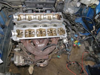

сергей0611 Опубликовано 1 января, 2017 Автор Опубликовано 1 января, 2017 ну а шкивы снимать надо?И сам грм?при замене герметикаIMG_2950.JPGТермо и масло стойкий герметик для двигателей.Там если не ошибаюсь даже канавка есть для того чтобы его не выдавило в ноль при зажиме.ну а шкивы снимать надо?И сам грм? при замене герметика
Dimkin67 Опубликовано 1 января, 2017 Опубликовано 1 января, 2017 ну а шкивы снимать надо?И сам грм?Да,надо.
сергей0611 Опубликовано 1 января, 2017 Автор Опубликовано 1 января, 2017 Плохо,в автосервисе дорого наверно будет
сергей0611 Опубликовано 1 января, 2017 Автор Опубликовано 1 января, 2017 Да,на чем они мешать будут,вроде просто все на фото крышка отдельно половинетца,распредвал остается и не мешает Да,надо.чем они мешать будут,вроде просто все на фото крышка отдельно половинетца,распредвал остается и не мешает
Dimkin67 Опубликовано 1 января, 2017 Опубликовано 1 января, 2017 Дык, это, хозяин-барин, не хочешь-не снимай.Но,"Гладко было на бумаге, да забыли про овраги"
dimanoid Опубликовано 2 января, 2017 Опубликовано 2 января, 2017 Если придумаешь чем их сзади подтянуть, можешь ГРМ не разбирать
сергей0611 Опубликовано 2 января, 2017 Автор Опубликовано 2 января, 2017 Если придумаешь чем их сзади подтянуть, можешь ГРМ не разбиратького их?Не понмаю прчем здесь шкивы!?Он ж с торца!А половнется сверху и закручвается там же!https://peugeot-lab.net/forum/topic/14971/
dimanoid Опубликовано 4 января, 2017 Опубликовано 4 января, 2017 Не шкивы а валы. Они поднимутся сразу, как крышку снимешь
