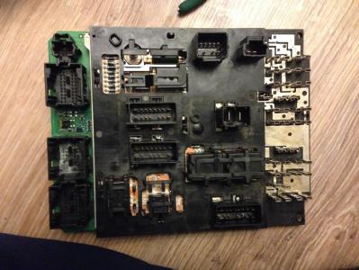

kayote Опубликовано 2 января, 2017 Опубликовано 2 января, 2017 Доброго времени суток форумчане.Проблема появилась сегодня ночью услышал что машина орет(сработала сигналка)вышел на улицу ключ отвязался не реагирует на нажатия отпирания(запирания дверей).ну да ладно проник в машину есть у меня один способ)))все ключ привязал поставил на охрану и пошел спокойно спать.Но в 4.30 утра меня разбудили соседи мол машина орет!ок снова ключ не работает,снова проник в машину и тут меня ждал сюрприз.Все лампочки на приборке горят даже если выключено зажигание!Что это за хрень может у кого то было такое и как с этим бороться и где искать причину новогоднего свечения приборки???И еще вылез такой моментик машину завел все соответственно светится ошибки пишутся,зажигание выключаешь а машинка продолжает работать сек 10-15 потом глохнет.
Саша З Опубликовано 2 января, 2017 Опубликовано 2 января, 2017 Посмотри тему,- Не выключается зажигание. Там нашли причину...
kayote Опубликовано 2 января, 2017 Автор Опубликовано 2 января, 2017 возможно и из-за сигналки...но решил все таки начитавшись статей в инете снять блок BSI так вот он оказывается залит водой и там все окислилось на некоторых разъемах.все почистил завтра поставлю и посмотрим что будет,не исключено что он уже под умер и нужна его замена
kayote Опубликовано 3 января, 2017 Автор Опубликовано 3 января, 2017 Сегодня все собрал обратно после очистки и машинка стала прежней)))но в будущем придётся покупать другой bsi а то окислы ещё дадут знать о себе 1
