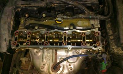

сергей0611 Опубликовано 2 января, 2017 Опубликовано 2 января, 2017 при замене герметика в указанном соединение нужно ли снимать два шкива ну и ремень грмКак видно по фото всё просто половинется и снимается без затрагивания шкивов и распредвалов!!!?Может я не прав!
bendix Опубликовано 3 января, 2017 Опубликовано 3 января, 2017 всё просто половинется и снимается без затрагивания шкивов и распредвалов!!!?Может я не прав!Все так, но большая вероятность, что натянутый ремень поднимет заднюю часть вала.В 99% там текут прокладки КК
сергей0611 Опубликовано 3 января, 2017 Автор Опубликовано 3 января, 2017 Все так, но большая вероятность, что натянутый ремень поднимет заднюю часть вала.В 99% там текут прокладки ККпрокладки кк я поменял,проблема осталась
bendix Опубликовано 3 января, 2017 Опубликовано 3 января, 2017 прокладки кк я поменялОригинал ставил?
Akm47000 Опубликовано 3 января, 2017 Опубликовано 3 января, 2017 бугеля не снять так просто, так как там есть отлив со стороны шкивов, который как бы западлицо к пластиковой защите, но если не жалко защитки то можно ее немного надсверлить. ремень сто пудов надо будет снимать. да и шестерни снять пять минут. если хочешь всё сделать аккуратненько, то лучше все снять, и не спеша собрать обратно по уму. Валы не перепутать, а шестерни можно перепутать, по этому будь внимателен) на шестерне выпускного распредвала стоит букавка "Е". натяжной ролик натягивается против часовой стрелки! не оригинальная прокладка фуфло, покупай оригинал. болты бугелей жедательно зхатягивать с правильным моментом, так как сорвать резьбу не так то и сложно там (масло обязательно откачай из резьбовых отверстий) 1
Akm47000 Опубликовано 3 января, 2017 Опубликовано 3 января, 2017 в общем надо проделать тоже самое что и при смене ремня грм и чуть чуть больше) инструкция по замене грм есть хорошая. если есть инструмент и общее понимания данных работ то на всё про все не торопясь уйдет часа 2-4. а если разбирать не в первый раз то за 30 минут можно все это раскидать. 1
