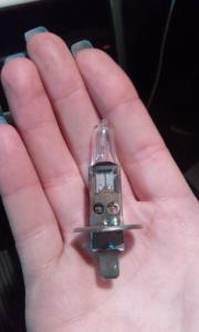

Зарица Опубликовано 10 февраля, 2017 Автор Опубликовано 10 февраля, 2017 (изменено) чето я про лампочки не поняла... запутали окончательно у меня в ближнем стоят такие (фото старой, меняли на такую же, фирму уже не помню т.к. выкинула сразу упаковку) когда покупали мне сказали, что это дальние... до дальних еще не добралась Изменено 10 февраля, 2017 пользователем Зарица
dimanoid Опубликовано 10 февраля, 2017 Опубликовано 10 февраля, 2017 это h1, она не может стоять в ближнем. это дальний и противотуманки
