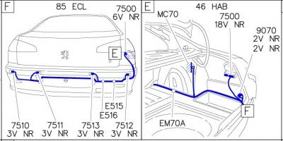

Сергей_607 Опубликовано 30 января, 2017 Опубликовано 30 января, 2017 (изменено) Если хороший контакт и все датчики щёлкают, то проблема в косе проводов, крышки багажника, не спрашивай про связь, просто сними, размотай изоленту и смотри туда, где они входят в салон (там скорее всего перелом). Левая дуга, провода под пластиковой защитой. Изменено 30 января, 2017 пользователем Сергей_607 1
xfiles3 Опубликовано 30 января, 2017 Опубликовано 30 января, 2017 @Сергей_607, Судя по схеме прокладки проводов, кросс идет с правой стороны багажника: На рисунке "F" - провода от сенсоров к блоку управления, а на рисунке "E" - провода от блока управления заходят с правой стороны в салон.
kostet Опубликовано 31 января, 2017 Опубликовано 31 января, 2017 @xfiles3, да какая разница где идет жгут парктроника? Ясен пень что не через багажника крышку. Тебе написал он что глянуть с акцентом на то что бы не спрашивал связь. Неужели трудно проверить?
Сергей_607 Опубликовано 31 января, 2017 Опубликовано 31 января, 2017 Когда я написал, "не спрашивайте про связь" , я это и имел ввиду (возможно масса общая и.т.д), но проблему с выше описанном посте, я решил восстановлением переломанных проводов . 1
