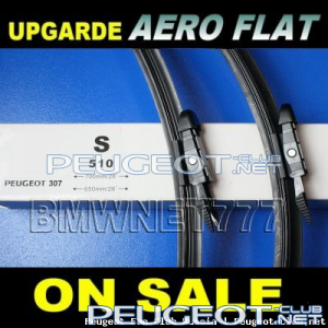

vodoleichick Опубликовано 25 августа, 2011 Автор Опубликовано 25 августа, 2011 Вот, что я имею в виду))
icechieff Опубликовано 25 августа, 2011 Опубликовано 25 августа, 2011 так на твоей картинке и есть ответ:левый 700мм, правый 650 мм.зачем покупать оригинал за бешеные бабки, когда туча отличных щеток в магазинах!
Slayver Опубликовано 25 августа, 2011 Опубликовано 25 августа, 2011 куда то делся текст и нет прав редактирования, ну да ладно, попробую повторить... 6 426.JN - левая 6 426.JP - правая Если забить в exist, там же и замены будут видны. Я бы рекомендовал комплект SWF ( 119.401 ), долго ими пользовался - доволен. Стоят примерно 1 600.И при желании, на них можно потом менять только резинки этогоже производителя! ;-)Цену можно посмотреть и на autodoc. Последний раз брал TRICO ( NF707 - левая NF657 - правая ) вышло около 1 000. Но правая начала стучать - пришлось доработать суперклем в месте люфта, не касаясь клеем поводка :-) и всё стало ок. 1
icechieff Опубликовано 26 августа, 2011 Опубликовано 26 августа, 2011 а мне очень нравятся бесконтактные Valeo, а зимой Champion (у них есть серия обычных щеток, обернутых тонкой резинкой, чтоб лед не образовывался) 1
