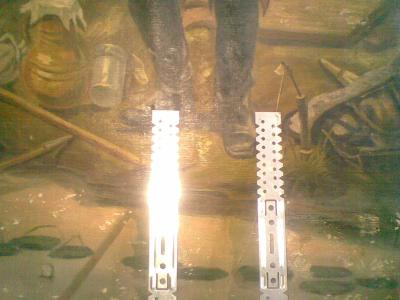

Саша З Опубликовано 8 января, 2017 Опубликовано 8 января, 2017 Временно использовал подвесы перфорированные для крепления профилей ГКЛ. по 5р/шт. Отрезал нужную длину и крепил саморезом (верх). Проблем с "выкидышами" не было.

Саша З Опубликовано 8 января, 2017 Опубликовано 8 января, 2017 Нет ничего постоянней, чем... Подвесы прямые перфорированные. Крепил по центру, где сломалося "ласт" пластиковый сверху. Можно усовершенствовать, два штука. Треугольноком, к фаре 2 точки и одну точку на подрамник или... Покупал в стройматериалах для ремонта в доме. Тогда оказались под рукой...Вот

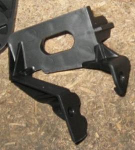

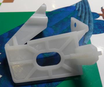

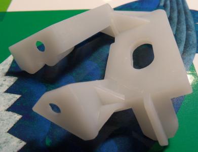

Orionmax Опубликовано 8 января, 2017 Опубликовано 8 января, 2017 новый родной ремкомплект может стоить как б/у фара, включает в себя только крепежные "уши".Да цена за три пластмаски очень высока. Поэтому я решил пойти по пути импортозамещения Имея правую деталь, сделал левую. Оригинал Самодельный вариант Если кому нужен STL пишите. 4
ИванКузнец Опубликовано 8 января, 2017 Опубликовано 8 января, 2017 Да цена за три пластмаски очень высока. Поэтому я решил пойти по пути импортозамещения Имея правую деталь, сделал левую. Оригиналremfara.jpg Самодельный вариантSAM_5294.JPGSAM_5295.JPG Если кому нужен STL пишите.хитро. 3д принтер?
chizhik_pyzhik Опубликовано 8 января, 2017 Опубликовано 8 января, 2017 3д принтер?скорей всего, но вопрос в прочности таких ушей остается открытым.

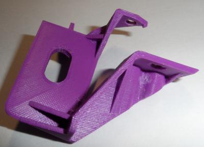

Orionmax Опубликовано 9 января, 2017 Опубликовано 9 января, 2017 хитро. 3д принтер? скорей всего, но вопрос в прочности таких ушей остается открытым.Да, 3д принтер. Прочность во многом зависит от полимера и метода печати. Для меня 3д печать новое, ранее скептически относился, а теперь в восторге.Конкретно белая деталь сделана из "фотополимера" и она разрушается по слабому месту, не по слоям. Материалы же различны, есть и слабые,хрупкие, есть похожие на оригинальную деталь.Из-за прочности ушей я распечатал другую деталь из АБС пластика, наплавлением (преимущественно разрушается по слоям), так как пусть сломается она, чем корпус фары! 1
