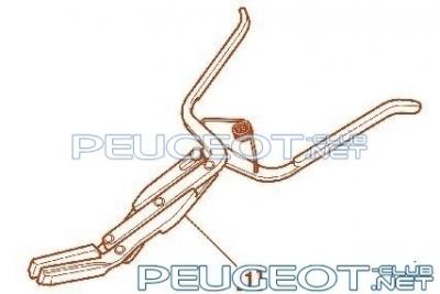

СПЕЦИАЛЬНОЕ ПРИСПОСОБЛЕНИЕ
[1] Зажим : Типа FACOM D60A .

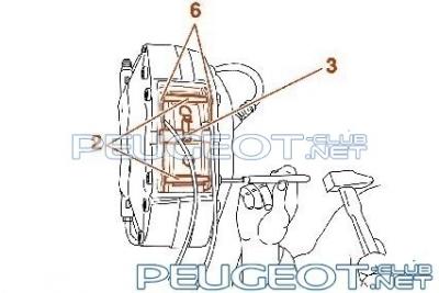

Отсоединить провода сигнализаторов износа тормозных колодок (1) .
Снять :
  • оси (2) с помощью штифта, имеющего ушко
  • пружина (3)

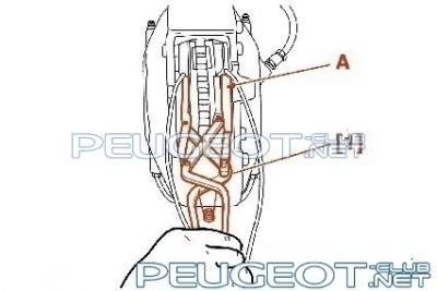

Вдавить поршни до упора в их отверстия С помощью приспособления [1] .
(Вставить деревянную прокладку (A) между приспособлением [1] и тормозной колодкой) .
Вынуть тормозные колодки .

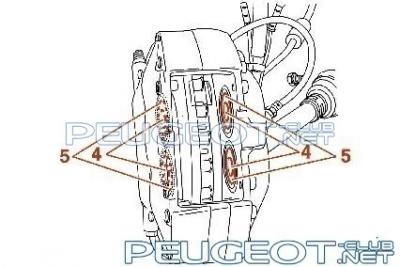

Проверить визуально :
    - герметичность по периметру поршней (4)герметичность по периметру поршней (4)
    - состояние и хорошее прилегание манжет (5)

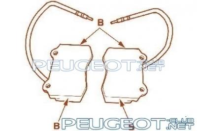

Смазать :
  • поверхности ( B ) тормозных колодок, не счищая смазки с деталей механизма
ОБЯЗАТЕЛЬНЫЕ ДЕЙСТВИЯ : использовать смазку, поставляемую с новыми тормозными колодками .

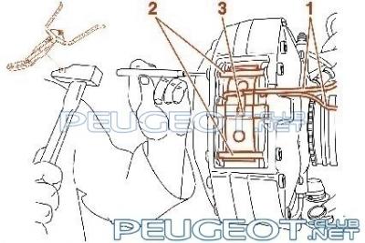

Установить на место :
    - тормозные колодки (6)
    - пружина (3)
    - оси (2) с помощью штифта, имеющего ушко
Подсоединить обратно провода сигнализаторов предельного износа тормозных колодок .
