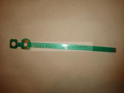

sat06 Опубликовано 28 ноября, 2017 Опубликовано 28 ноября, 2017 Решением вопроса с некорректной работой освещения стала замена шлейфа левой ручки подрулевого переключателя. Утечка тока составляет теперь 0,01-0,02А. Цена вопроса 400 руб.На вид шлейф был цел, не звонилась одна линия, которая отвечает за дальний свет. Но влияние на работу наружного освещения было существенным.Всем удачи и легкого ремонта! 1
